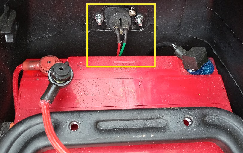

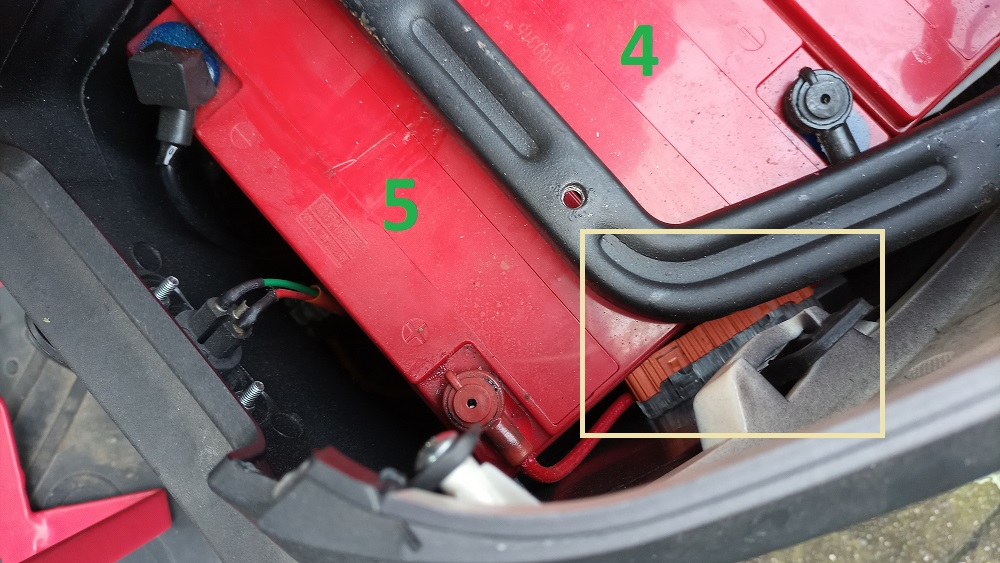

habe heute morgen mal den Deckel abgemacht und ein paar Fotos geschossen.
Auf dem hier ist eine Box zu sehen, die zwischen den Akkus 4 und 5 im Verbindungskabel hängt. Kein Plan, was das ist.
Sie scheint von innen an der Verkleidung befestigt zu sein. Das wiederum ist ein ganz anderes Problem, da ich nicht wirklich weiß, wie ich das alles abbekommen soll. Viele Verkleidungsteile sind VON INNEN verschraubt...

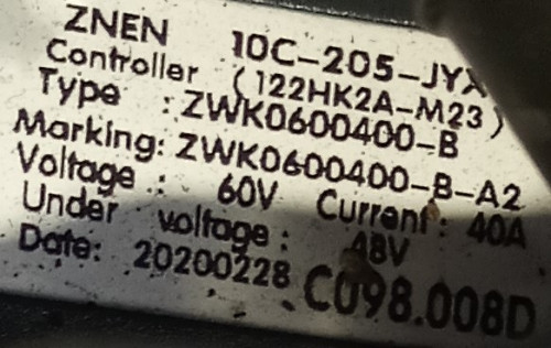

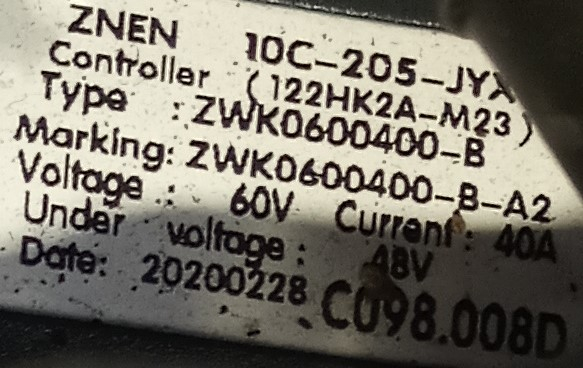

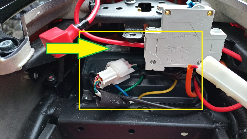

Dann (ich nenne es mal) "Der Gerät", was ich anfangs fürs BMS gehalten habe.
Oben drauf ist ein Typenschild
Ist das das Steuergerät oder so?
Muss das drin bleiben oder muss das raus wenn ich den Blei-Gel-Kram gegen Li-Ion-Akku tausche?
Wenn das drin bleiben muss ergibt sich nämlich die Frage mit dem Ladeanschluss. Der jetzige ist nicht an die Akkus direkt angeschlossen, sondern die Kabel verschwinden iwi unter den Blei-Gel-Akkus.
