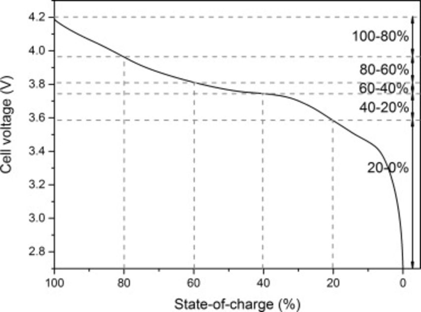

Noch was zum Thema Lebensdauer verlängerte Massnahmen bei Lithium Zellen (hatten wir hier ja schon mal).
Diesbezüglich hab ich noch was Interessantes zum SOC von Lithium Zellen gefundenen, ist zwar von einer Kokam Zelle aber für einen ungefähren Überblick okay.
Bin daher auf der Suche nach einem Ladegerät, dass eine einstellbare Ladeendspannung hat. Joehannes hat ja schon was für 72V Lifepo4 gefunden, aber weiß jemand was für einen 22s Lithium?
Ladeendspannung 92,4V
SOC 80 - 90% ca. 85,8V am besten auf Knopfdruck

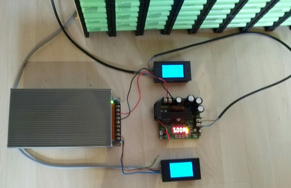

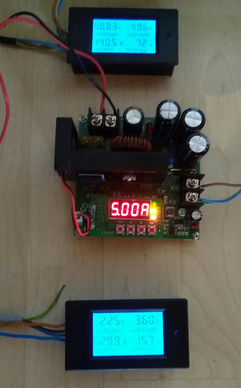

Die Sache mit den DC DC Wandler ist auch mein Lösungsansatz. Hab diesbezüglich auch schon ein paar Experimente gemacht.
- Schaltnetzteil 1500W, 60V
- DC DC Wandler 900W, Eingangsspannung 60V auf bis zu 120V, CC CV, eingestellt auf 5A Ladestrom, bei 91V
Versuchsaufbau:
Ergebnis:
- Der DC DC Wandler wird bei 5A schon richtig heiß, braucht also noch mehr Kühlung um dauerhaft höhere Ladeströme zu verkraften.
- Leistungsaufnahme Netzteil 529,9W, Ladeleistung 440,5W
- Wirkungsgrad liegt bei 83,13%, was meine Erwartungen übertrifft.

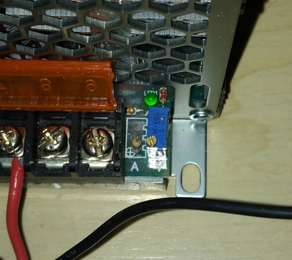

Was ich zufällig noch entdeckt habe, das Schaltnetzteil ist wahrscheinlich CC CV fähig, dies würde natürlich den step up Wandler überflüssig machen und den Wirkungsgrad erhöhen.
Werde den Wiederstand mal durch ein Poti austauschen. :mrgreen:
