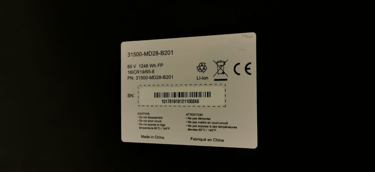

Ich habe ein Bild von dem Akku bzw. der Plaquette drauf hochgeladen.

Für mich klingt das nach sterbendem Akku. Bei kühleren Temperaturen nimmt die Reichweite natürlich ab, aber es sollte immer noch für rund 75% der Sommerreichweite reichen. Die Beobachtungen der Instrumente mit den Sprüngen sprechen auch für einen Defekt.

Der Akku ist mit seinem Wh Inhalt mehr als mies. Meine E-Bikes fangen schon bei 1600wh an. Also wenn der fällig wird lass Dir was ordentliches bauen.

bei einem Roller mit 3.000 W, der vermutlich um die 2.000 W Daueleistung haben wird, ist der Akku wirklich schwach bemessen. Da muss ich Tommmi recht geben. Ob er an der Belastung schon gelitten hat muss man sehen. Ich würde den Akku mal ins Warme holen und ihm Zeit geben richtig vollzuladen (Ausbalancieren der Akkuzellen) und ihn erst kurz von der Fahrt mit in die Kälte nehmen. Dann sieht man eher, ob es lediglich an der Kälte liegt.
Nach eineinhalb Jahren Nutzung kann ein Akku, der nicht nach jeder Fahrt vollgeladen wurde, schon etwas mitgenommen sein.
Eine Garantie-/Kulanzlösung wird da schwierig; insbesondere wenn der Akku nicht total ausfällt, sondern immer noch zwei Drittel der Anfangsreichweite schafft.
