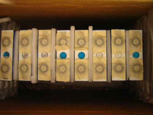

Die Chinesen liefern, was sie gerade am Lager haben mit unterschiedlichsten Ladezuständen und Paketdiensten. Wer findet den Fehler?
- Alf
- Beiträge: 1311
- PLZ: 53721
- Wohnort: Siegburg
Re: Großer Akku, kleiner Balancer, wie laden?
Unterschiedliche Verschlüsse?
Wenn Du schläfst,
Du mußt auch Aufstehen!
Unbekannter Autor
Wenn Du schläfst,
Unbekannter Autor
- Beiträge: 6501
Jo, und das in einer Lieferung. Jetzt habe ich demnächst eine Buntbatterie.....
