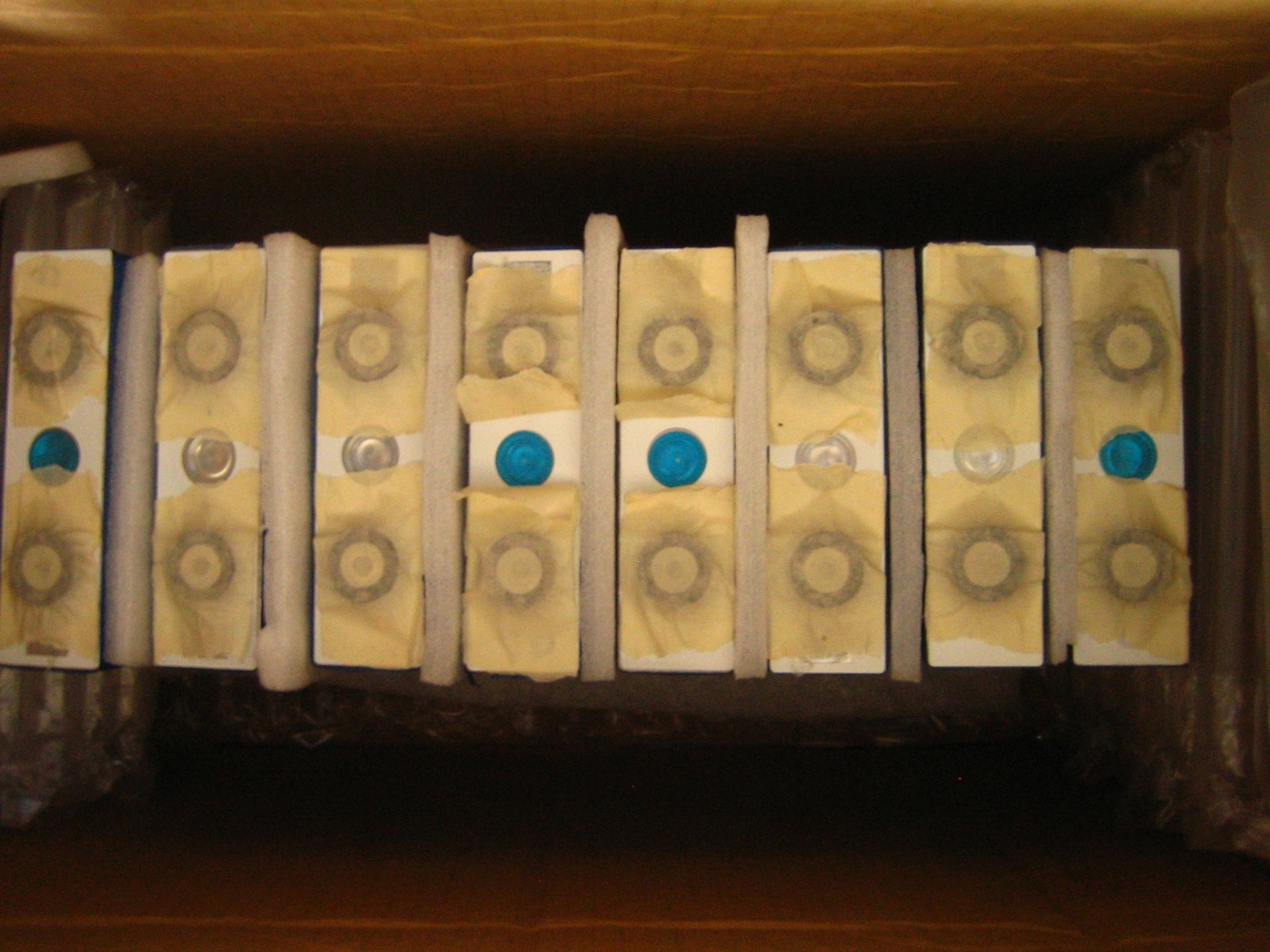

Die Chinesen liefern, was sie gerade am Lager haben mit unterschiedlichsten Ladezuständen und Paketdiensten. Wer findet den Fehler?

Unterschiedliche Verschlüsse?

Jo, und das in einer Lieferung. Jetzt habe ich demnächst eine Buntbatterie.....

Also ich hätte da Bauchschmerzen....
