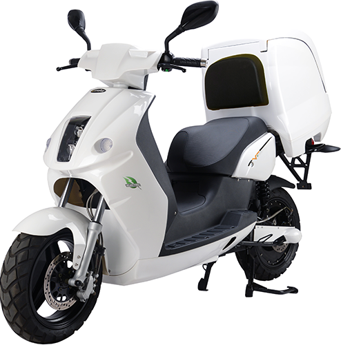

Von E-Max gibt es jetzt auch Cargomodelle:
http://www.vmoto.com/emax/productvt
http://vmotoemax.com/product
wauhoo

Dieser E-Max in der Abbildung ohne Box, aber dafür mit Windschutzscheibe, kommt den Vorstellungen allerdings ziemlich nahe, sofern Seitentaschen montierbar sind.

Edit: Den 2-Rad-E-Max hat es auch mit stabil wirkenden Seitenkoffern, und die angegebene Reichweite von bis zu 160 km reicht dicke. Wobei diesen Herstellerangaben ja nicht zu trauen ist?
