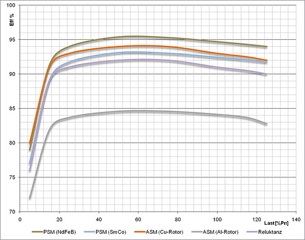

Mehr Spaß macht das sicherlich, allerdings sind die 45 km/h sehr schnell erreicht.
Für den Energieverbrauch müsste man die Kennlinien des Motors kennen, aber grob abgeschätzt würde ich sagen, dass der 1 kW Motor bei konstanten 45 km/h auf der Ebene sicherlich 700 W leisten muss, d.h. 70% Auslastung.
Der 3 kW-Motor ist bei den 700 W nur zu 23 % Ausgelastet.
Eine beispielhafte Kurve: Bild
Lässt abschätzen, dass der Wirkungsgrad gerade so uuuungefähr der gleiche ist, d.h. du wirst auch ungefähr gleich viel Energie verbrauchen.
Beim Anfahren kommen allerdings für wenige Sekunden erhöhte Ströme zustande, die durch die Batterien, Batteriekabel und -verbinder fließen, und 3-facher Strom bedeutet auf dieser Strecke 9-fache Verluste, die sich jedoch in Grenzen halten dürften und wie gesagt nur beim Anfahren auftreten.
