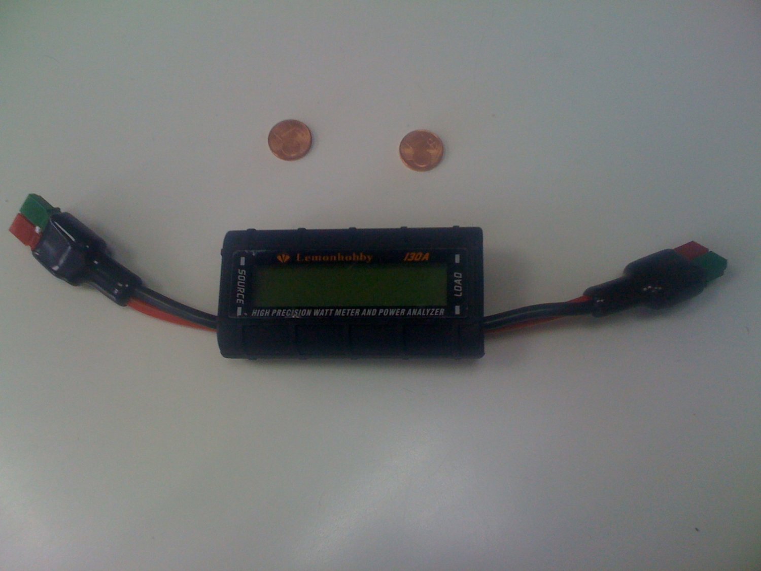

Von Harry inspiriert habe ich ein neues Watts Up entdeckt.
Was ich eigentlich schon immer suchte. Die bekannten Watts Up
reichten lediglich bis 60 Volt.
Also ein nogo für die 60V und 72V Roller.
Hiermit kann man auch die Lader beim Ladevorgang kontrollieren.
Einfach zwischen Lader und Akkus verlegen.
Es sind noch drei verfügbar.
http://www.ebay.de/itm/WattMeter-NEU-15 ... 2696wt_933

Es funzt. Das blaue Licht ist zwar etwas schwach aber die angezeigte Ladespannung und der angezeigte Ladestrom passen.
Jetzt kann ich wieder jeden Lader einsetzen wenn er auf Power Poles Anschlüssen konfektioniert worden ist.
Danke nochmals an Harry für den Tipp.

Habe ich auch im Einsatz. Ich nutze ihn aber nur zur Ladeüberwachung. Da braucht man aber zur
Deutung eine Lesebrille. Die Werte sind zum Watts Up aber eher gleich.
Die Werte können aber gleichzeitig gelesen werden. Beim Watts Up wird es im Wechsel ins Doisplay kommen.
Die Anzeige ist daher viel größer.
