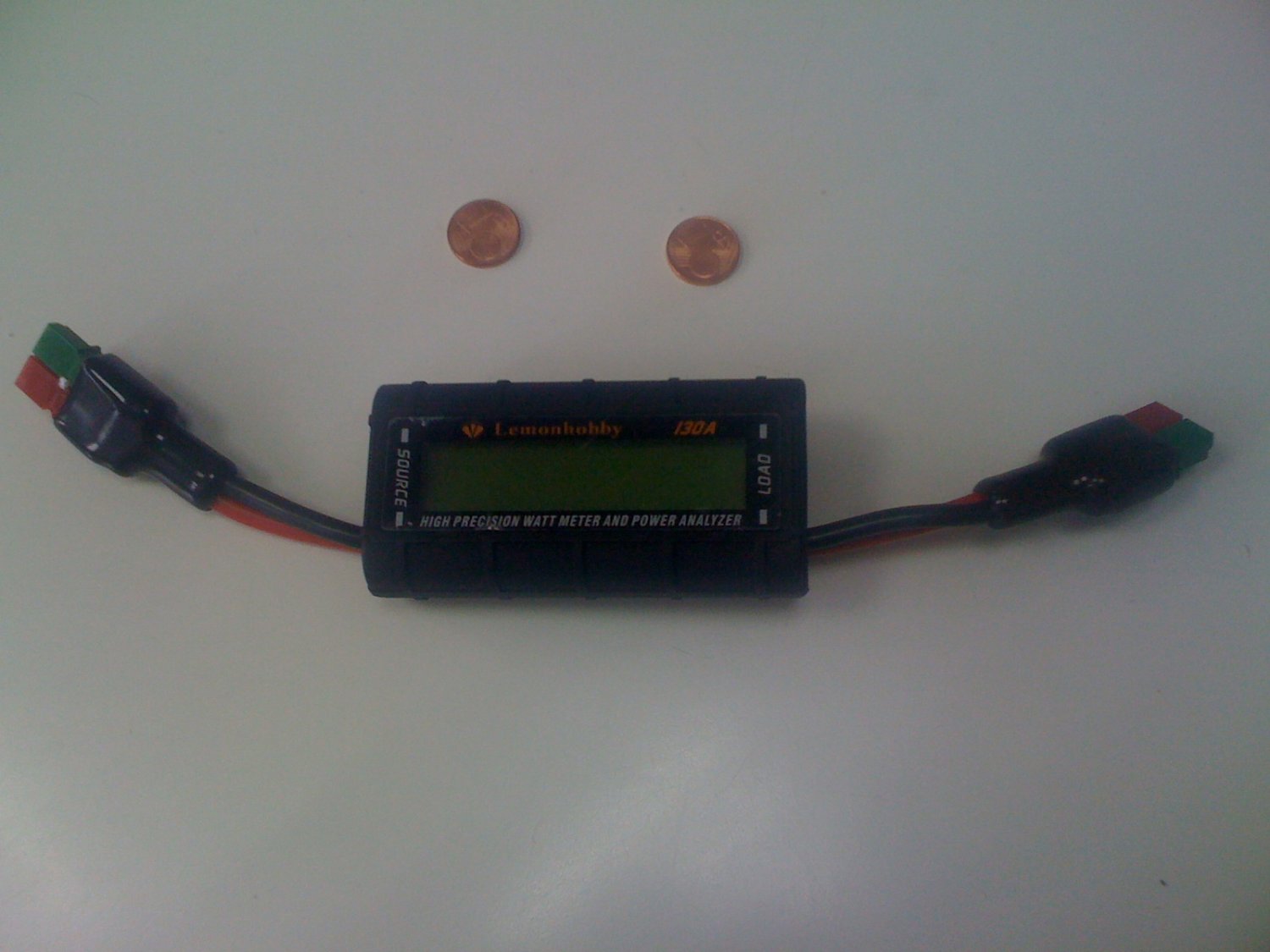

Watts Up mit Power Poles 45 Ah für Ladegeräte - Überwachung
Es funzt. Das blaue Licht ist zwar etwas schwach aber die angezeigte Ladespannung und der angezeigte Ladestrom passen.
Jetzt kann ich wieder jeden Lader einsetzen wenn er auf Power Poles Anschlüssen konfektioniert worden ist. ;)
Danke nochmals an Harry für den Tipp. ;)
