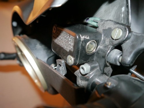

Ja, ich brauche DOT4 - steht oben drauf (s.Bild)
Ist da der Ausgleichsbehälter und die obere Entlüfterschraube drin? Wie reinige ich den Filter?
Danke und viele Grüße
Ist das die Entlüfterschraube unten?Ist da der Ausgleichsbehälter und die obere Entlüfterschraube drin? Wie reinige ich den Filter?

1.Dot4 ist richtig
2.Die Entlüftungsschraube sitzt nur im Bremssattel. Zum Schutz der Entlüftungsbohrung ist da eine Kappe drauf.
3.Zum Dot4 Nachfüllen die 4 Kreuzschlitzschrauben vom Deckel des Bremsflüssigkeitsbehälter lösen. Deckel und Dichtung (Antischwappbehälter) entfernen. Behälter sollte immer zur Hälfte gefüllt sein.
4. Unten am Bremssattel - nach Entfernen der Gummikappe - 6mm transparenten 30cm Plastikschlauch auf die Entlüftungsschraube schieben - anderes Ende in ein altes Marmelladenglas enden lassen. Vorher einen 7 oder 8mm Ringschlüssel auf den Sechskant der Entlüftungsschraube setzen.
5. Entlüftungsschraube mit dem aufgesetzten Ringschlüssel eine halbe Umdrehung öffnen. Am Bremshebel ziehen, es sollte Bremsflüssigkeit, noch mit Blasen?, in das Marmelladenglas fließen. Entlüftungsschraube schließen. Bremshebel lösen. Diesen Vorgang 5 bis 10 mal wiederholen bis keine Luftblasen mehr kommen. Und immer wieder Bremsflüssikkeit nachfüllen.
6. Sollte Bremsflüssigkeit an die Finger gekommen sein, diese sofort mit Seifenwasser abwaschen. Nicht mit den Finger die Augen wischen, Brille bzw. Schutzbrille ist empfehlenswert. Und ja, Dot4 ist aggresiv, löst Farbe etc.
7. Kommt es nach dem Entlüften zu keinem Druckpunkt, könnte die Bremspumpe defekt sein..........
8. Deshalb ist es vielleicht besser, das Moped vorsichtig in eine Fachwerkstatt zu fahren.
9. Und bei Gelegenheit, die halbhohen Inbusschrauben, erneuern - am besten mit Originalschrauben.
10. Und für diese Tipps versprichst du mir, deinen 2011er E-Max einmal richtig zu putzen. so entdeckt man vielleicht auch einmal eine fehlende M8 Mutter an der Hauptständerachse, so wie bei meinem kürzlich.

Hurra,
jetzt schnurrt er wieder und die Bremse funktioniert auch.
Vielen Dank an Peter51 für die prima Hilfe.
Es hat sich etwas verzögert, weil eine Schraube am Bremsflüssigkeitsbehälter nicht aufgehen wollte. Zwei dosierte Hammerschläge auf den draufgesteckten Kreuzschlitzschraubendreher haben nach einer Nacht Rostlöser geholfen. Fürs DOT4 habe ich mir bei Polo die Be- und Entlüftungshilfe dazu geholt und konnte damit auch tropffrei einfüllen.
So war durch den Aufprall der Sockel der unteren Scheinwerferbirne deformiert und löste einen Kurzschluss aus, wodurch die Sicherung durchbrannte und nichts mehr ging.
Nun wünsche ich allen weiterhin gute Fahrt.
