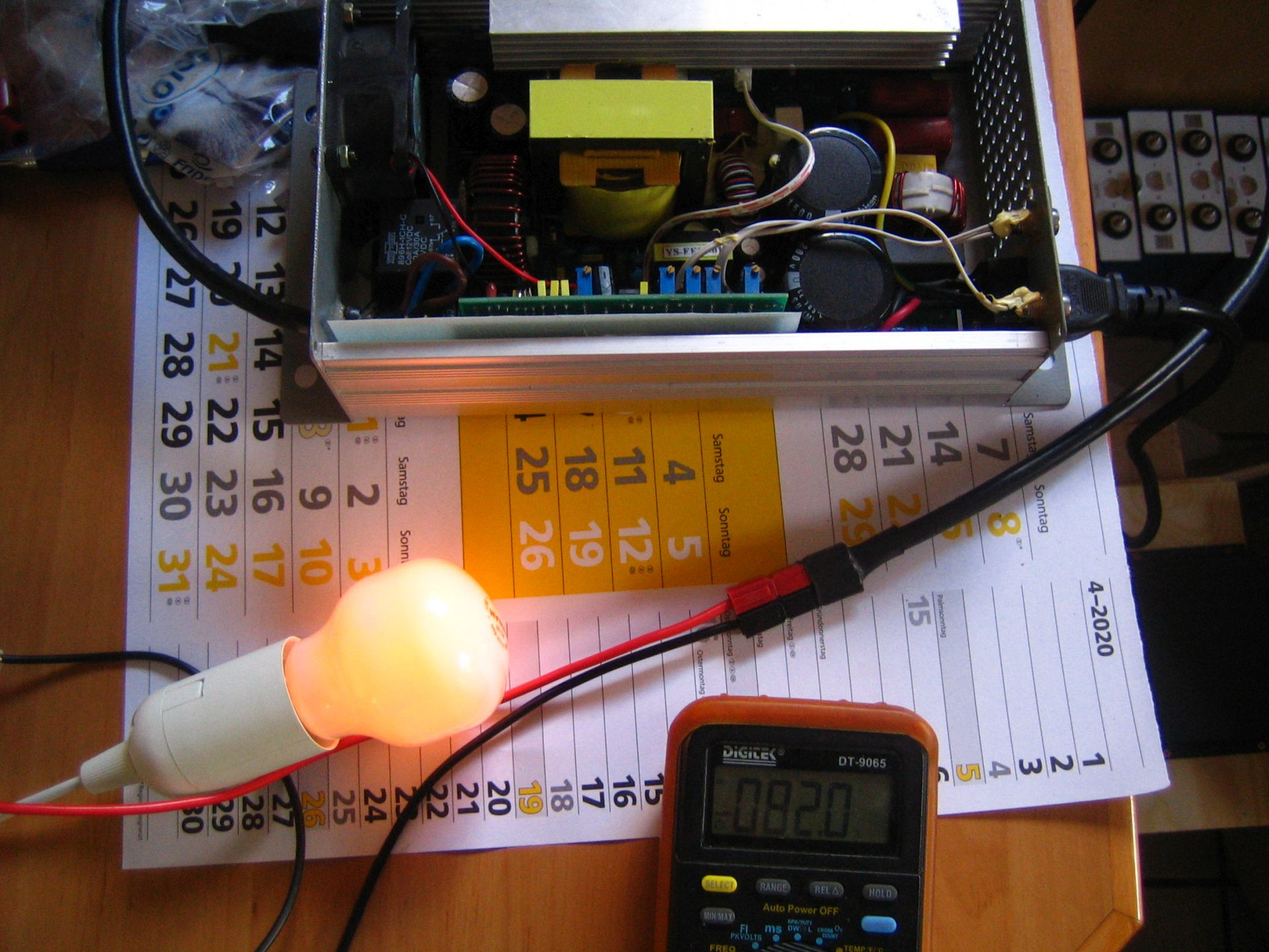

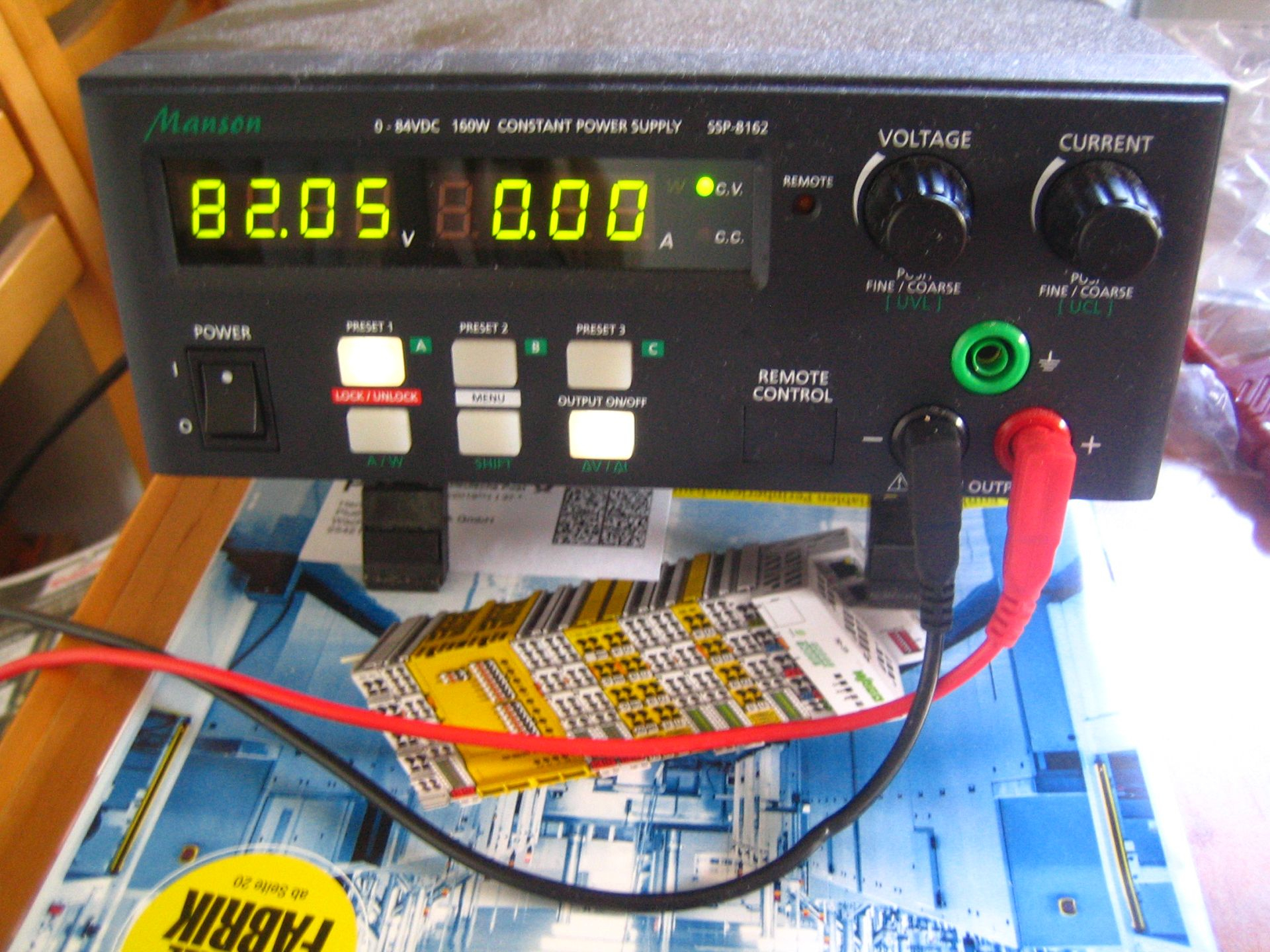

Und noch ein kleiner Nachtrag zur Justierung meines 900W LGs:
Das LG hat 72V (87,6) 10A und 5 Potentiometer sowie ein Kfz. Relais mit 12V Spule und einem 80V?? Arbeitskontakt (Schließer) im Ausgang. Ziel war es, die Ladeschlußspannung auf 24 * 3,45V abzusenken,
Das Nachjustieren funktioniert nur mit einem Labornetzgerät plus Diode in der Plusleitung - sicher ist sicher sowie einer Last (Glühlampe). Fließt kein Strom - 0,15A mehr zog die Glühlammpe nicht - aus dem Labornetzgerät, wird die Glühlampe vom LG gespeist.
Bei den ersten 4 Potentiometern tat sich nichts - jeweils eine Umdrehung nach links bzw. rechts. (Es sind 10 Gang Potentiometer). Das rechte Potentiometer ist für die Ladeschlußspannung zu ständig. Für die finale Einstellung habe ich 82,8V gewählt.
Wirklich nur etwas für Fachleute. Rutscht man mit dem Schraubendreher ab, landet man vielleicht in der 230V Abteilung.
