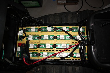

Hallo Rollermax,
ein Glück, daß ich in mein Reserve-Stromgriff nicht aufgemacht habe zum 'mal 'reinkucken. Einige E-Maxe sind ja schon auf LiFePo4 umgebaut worden. Ich würde 16Stück Winston (Thundersky) 60Ah nehmen für 60km sichere Reichweite. Gibt hier auch schon Komplettangebote von faktor bzw. liano. Nach einer Faustformel von STW würden 40Ah Zellen nur für 40km reichen. Dann pro Zelle ein Last- bzw. Balancermodul, wie es auf den Foto zuerkennen ist. Dann ein Junsi Celllog 16S zur Anzeige (Monitoring) aller 16Zellen - siehe auch was Joehannes dazu geschrieben hat. Entweder im Cockpit einbauen (gelingt meist nicht so) oder unter der Sitzbank und ab und zu 'mal nachschauen insbesondere, wenn man das E-Max Ladegerät weiterverwenden will, da es ja eigentlich für Bleier gedacht ist.
Mit Gruß Peter51
P.S. eine 17. und 18. Zelle würde auch noch 'reinpassen.
Mit Gruß Peter51
