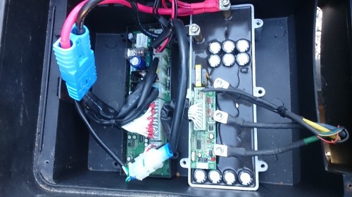

Im Anhang mal ein Bild von MSU & Controller:
System zeigt im Stand 50,2 Volt
Fahr ich, geht es auf 48+ runter.
- Beiträge: 6501
Re: HILFE!!
Stecker ziehen und wieder draufstecken ist das eine. Es ging eigentlich darum, zuschauen ob eventuell ein Sfift im Controller oder eine Buchse im Stecker zurücksteht und deshalb ein schlechter Kontakt herrscht......
Der Controller hat weiterhin einen 14-poligen Stecker.

Ich denke, dass der Controller 48V vom Zündschloß bekommt - gegen Pin 13 oder 14 (Masse) gemessen. Desweiteren braucht er einen Sollwert vom Drehgriff. PIn 9 sollte +5V haben gegen Masse gemessen. Pin 10 sollte beim drehen des Drehgriffs 1...4,5V haben gegen Masse gemessen. Irgenwo ein Wackelkontakt? Entweder irgendetwas ärgert den Controller oder er hat tatsächlich eine Macke.
Dann ist noch das Kabel mit dem 2-poligen Stecker (Seitenständerschalter, Schließer im Bild über der MSU). Wenn man den Seitenständer ausklappt, kommt eine entsprechende Meldung im Tacho und der Controller ist gesperrt.
Gutes Gelingen.

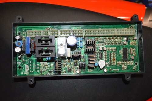

Hier mal ein Bild vom Steuergeraet. Ich habe es gerade mal in den Roller gebaut uns es funktioniert ganz hervorragend.
Wenn du es brauchst, kannst du es gern haben.
