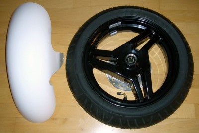

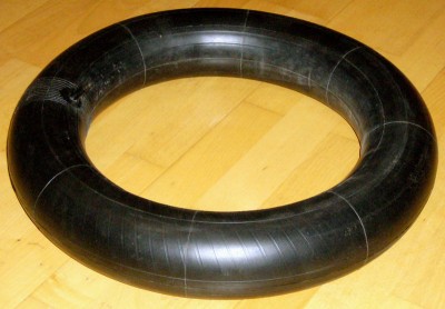

anbei das Foto vom statisch gewuchteten Vorderrad sowie das Foto vom Hinterradschlauch. Frohe Weihnachten.

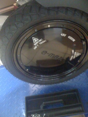

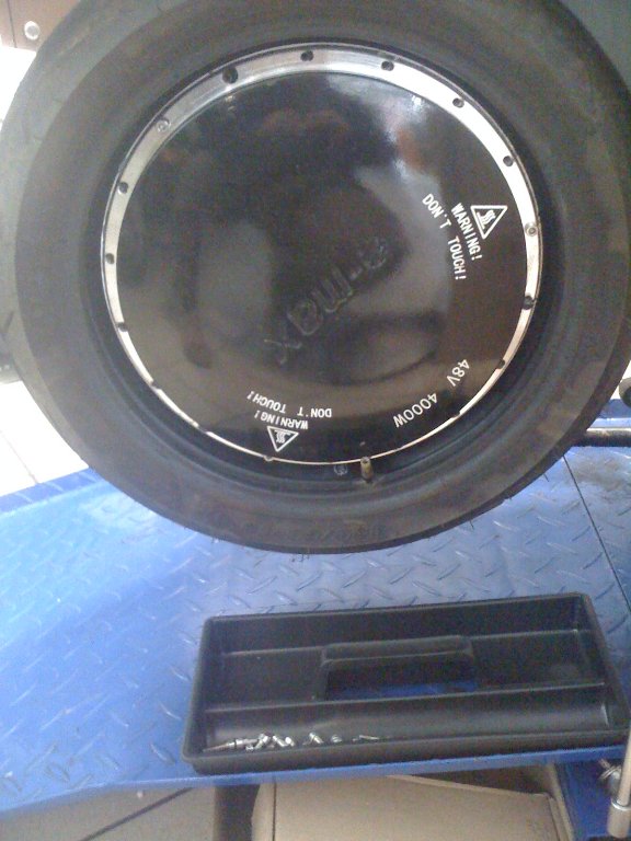

Habe das alte Thema von Peter ausgegraben. Die Heidenaus kommen diese Woche drauf.
Die fehlenden Bilder werde ich dann ergänzen. Ich hoffe es ist hinten wirklich so einfach.
Aber sind es nicht drei tiefe Schrauben die den Motor zusammen halten?

Aber selbst montieren mit 3 Montiereisen und Felgenschutzband schon. Ein Knochenjob ohne Maschine bei diesen
Temperaturen. Das Vorderrad wirds wieder beweisen.

Re: Hinterradausbau E-max 90s
Einfach easy.
Das könnte man auch mal schnell am Baumarkt oder Kaufland am Parkplatz machen.
Die haben aber keine Heidenau.
