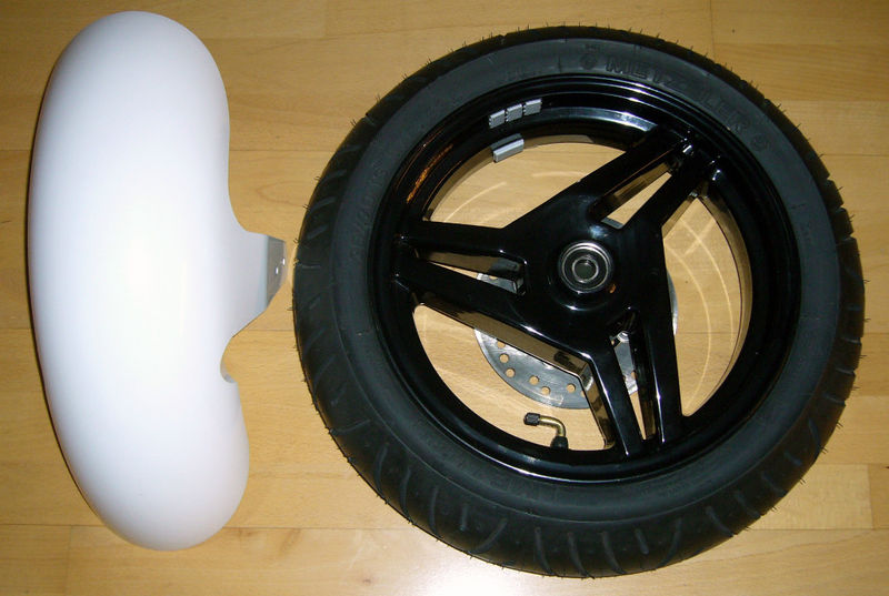

Das Vorderrad auch statisch mit Klebegewichten auswuchten. Bei Unruhe vorne, vielleicht das Lenkkopflager nachstellen bzw. lassen - na Du weißt schon, vom freundlichen E-Max Händler....

Bilder vom statisch gewuchteten 13" Vorderrad sowie Schlauch stelle ich Weihnachten ein. Beim Vorderrad gibt es doch zwischem einem Elektro- und Benzinroller wohl keinen Unterschied: Bremsklötze ausbauen und Steckachse ziehen und schon hält man das Vorderrad in Händen. Leider ist ein E-Max 90S kopflastig und wiegt auch 151kg. Gegebenenfalls unten die Verkleidung (Wanne) abbauen und den Batteriekasten mit einem Wagenheber abstützen...

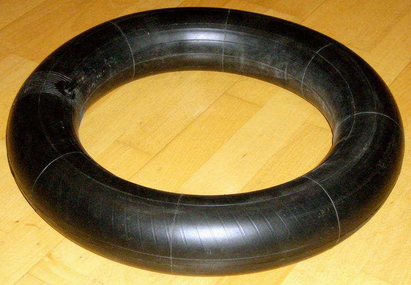

anbei das Foto vom statisch gewuchteten Vorderrad sowie das Foto vom Hinterradschlauch. Frohe Weihnachten.

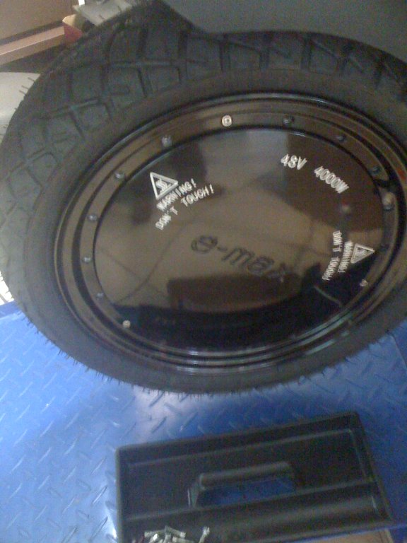

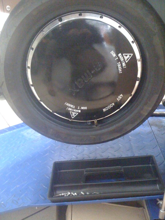

Habe das alte Thema von Peter ausgegraben. Die Heidenaus kommen diese Woche drauf.
Die fehlenden Bilder werde ich dann ergänzen. Ich hoffe es ist hinten wirklich so einfach.
Aber sind es nicht drei tiefe Schrauben die den Motor zusammen halten?

Aber selbst montieren mit 3 Montiereisen und Felgenschutzband schon. Ein Knochenjob ohne Maschine bei diesen
Temperaturen. Das Vorderrad wirds wieder beweisen.

Re: Hinterradausbau E-max 90s
Einfach easy.
Das könnte man auch mal schnell am Baumarkt oder Kaufland am Parkplatz machen.
