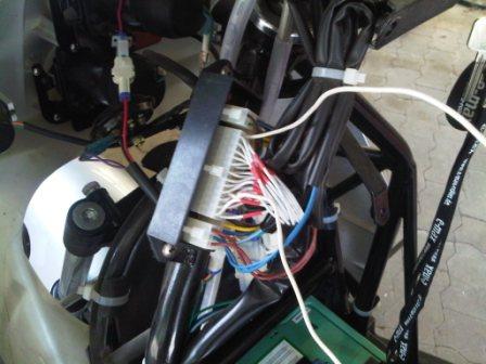

Hab' noch ein passendes Bild gefunden:

Danke für das Bild!
Ja, der Tacho scheint rein elektronisch zu funktionieren. Ich finde kein Kabel dafür, weder am Vorder- noch am Hinterrad. Wie bekommt der Tacho denn die Drehzahl gemeldet? Von den Hall-Sensoren des Motors?
