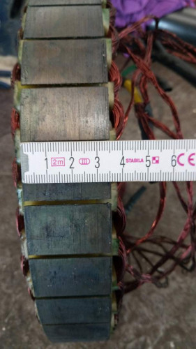

Magnethöhe: 35mm
Phase intern Gesamt: 32 Adern mit 0.56mm Durchmesser = ca 7,9mm²
Da sich die Phase intern auf 4 stränge mit je 8 Adern aufteilt, sind es 1,97mm² x4
Wicklungsschema: aAabBbcCc
Windungszahl: kleinbuchstaben 15, Großbuchstaben 14

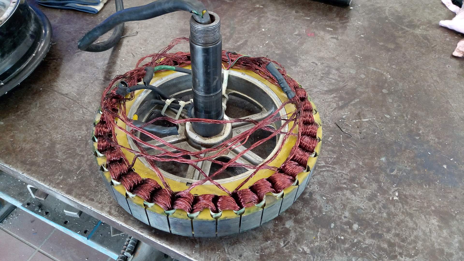

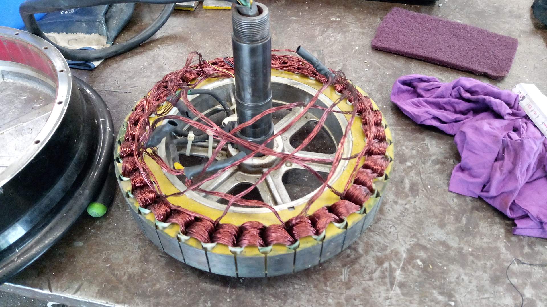

Wie ich vor kurzem den Reifen wechseln wollte, dachte ich mir... hey, sie dir doch mal den Motor an.
Also Deckel runter, nun ja also da hätte man schon etwas mehr Kupfer unterbringen können.
Das erklärt wohl auch den den eher mäßigen Wirkungsgrad im wichtigen Bereich um die 30A
Mehr Drehmoment wäre auch nicht schlecht,
da ich 2 Roller habe, dachte ich mir ich versuche mich mal an einer neu wickelung des Motors.
wenn möglich mit ca. 10% weniger Drehzahl bei 48V dafür sollten 10% mehr Drehmoment rausspringen
und das ganze mit etwas mehr Querschnitt.
Wenn ich dann schon dabei bin, werde ich wohl auch gleich einen Temperatursensor mit einbauen,
aber da muss ich erst noch mal sehen wie ich die Kabel durch die Achse bekomme.
Hab heute erst mal Kupferlackdraht mit 1mm bestellt, da käme ich pro strang auf 2,35mm² wenn ich 3 Parallel nehme.
Dann wird erst mal eine Testwicklung über 3 Nuten gemacht.
Fortsetzung folgt...

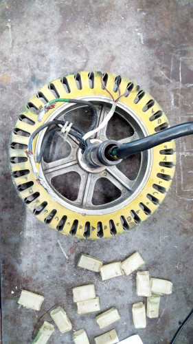

Mein erster Blick auf meinen E-Max Motor

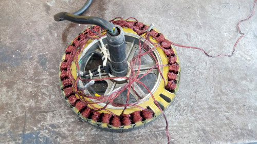

Das ist der andere Motor von meinem E-Max 110s

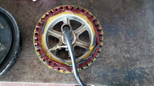

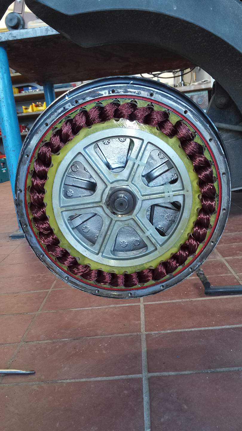

schonmal ein wenig angefangen

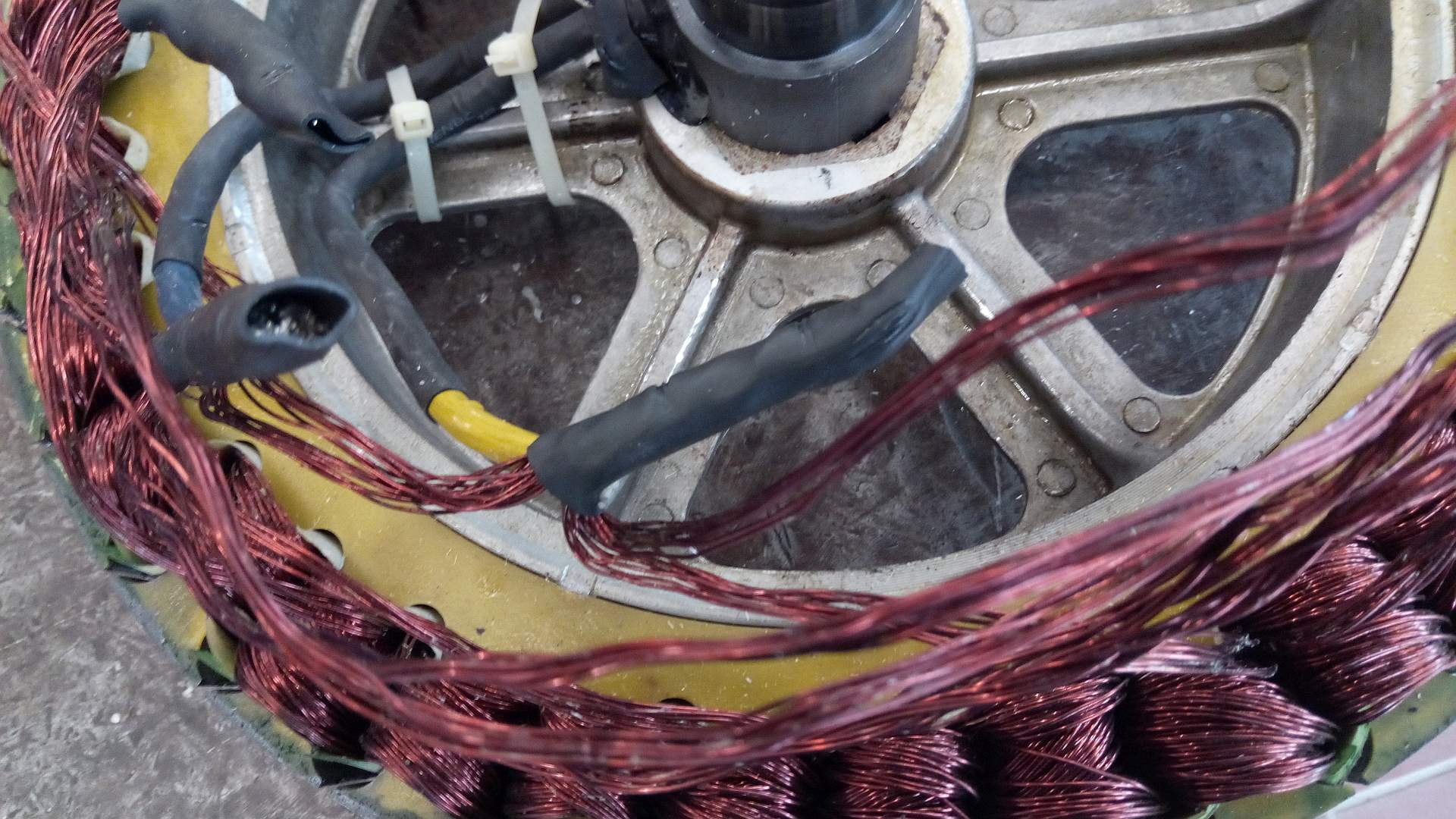

Die Phase teilt sich in 4 stränge zu je 8 Adern auf
Scheint als ob immer 3 Nuten hintereinander gewickelt sind

Ich hoffe, dass das Neuwickeln kein Alptraum wird. Zudem wickelte ich nur einen Motor mit Wicklungsschaden neu. Der alte Motor hätte mit ein paar Volt mehr und einem stärkeren Sinuscontroller z.B. Sabvoton die gewünschte Leistung erbracht.
Ein Statorarm hat z.B. 3 Turns. Erreicht man aber die gewünschte kV Zahl (Umdrehungen pro Volt) nicht, dann wickelt man schon einmal 3T- oder 3T+. So kommt es zu dieser asymetrischen Wicklung. Mehr Kupfer in den Nuten ist immer vorteilhaft.
Gutes Gelingen.
Bei einer Spule ändert sich die Induktivität nicht proportional mit den Windungen. Laß dir lieber Wicklungsdaten von proud-eagle geben....

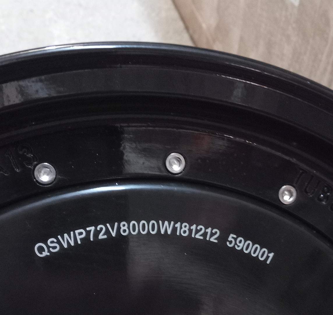

Sollte ich es total verbocken, hab ich noch von QS-Motor die 8000W version hier,
Leider passt er nicht ganz und eine andere Felge um den Versatz zu kompensieren haben sie nicht.

Also das Pasenkabel geht über in 32 einzelne adern mit jeweils 0.56mm Durchmesser diese teilt sich auf in 4 x 8 Adern und mit 8 Adern werden 3 Nuten gewickelt dann geht es zum Sternpunkt.
Elektrisch gesehen werden 4x3 Nuten Parallel bestromt oder die 3 hintereinander gewickelten Nuten sind eigentlich nur eine viertel Phase

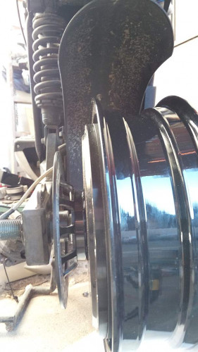

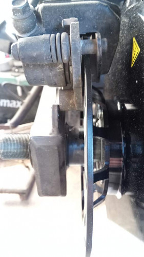

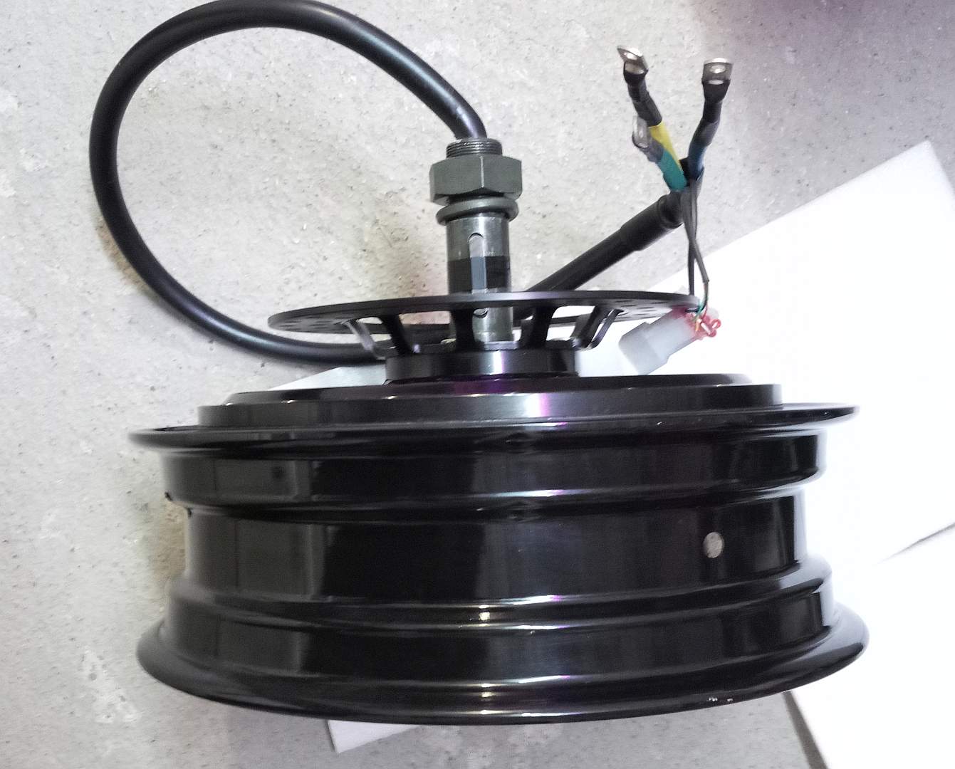

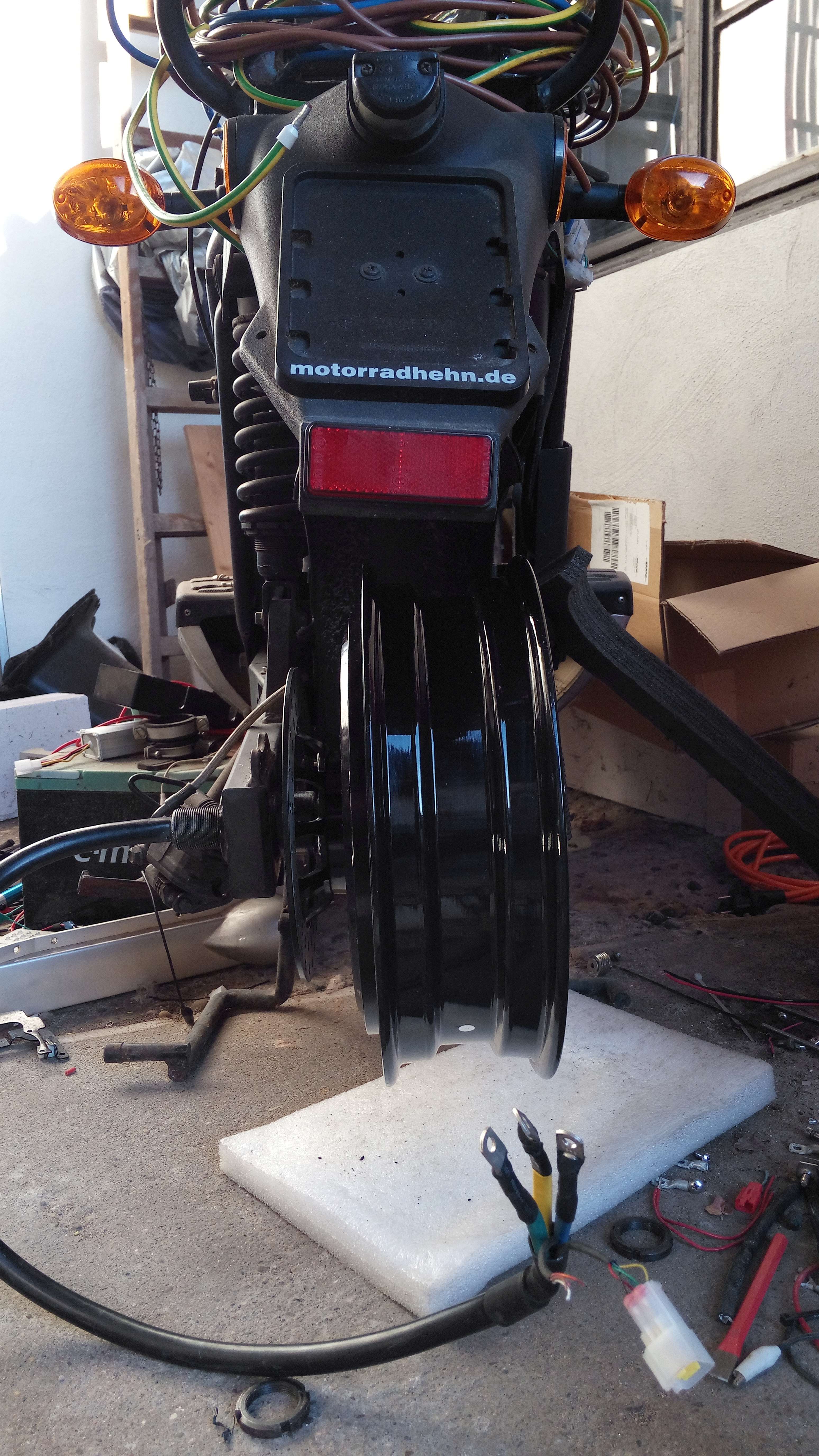

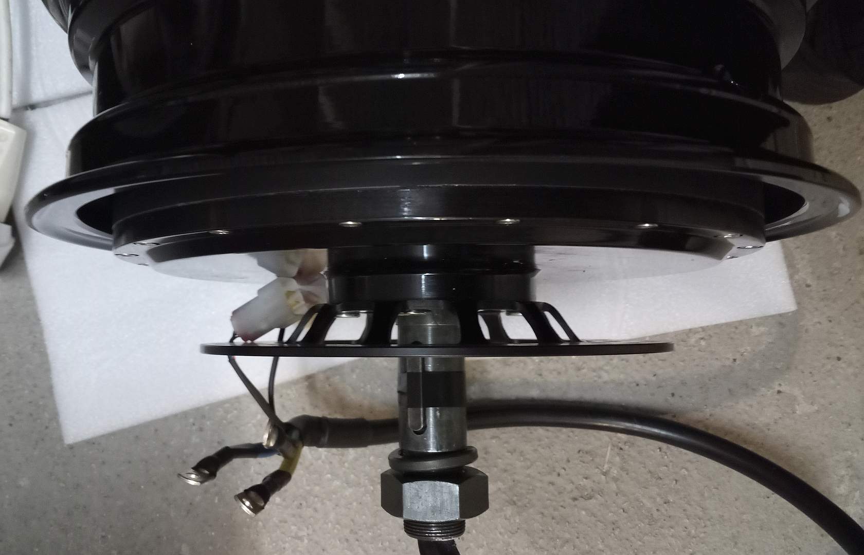

Ja genau, ich hab das Monster mit 50mm Magnetbreite V3, Die Bremsscheibe hat 220mm.
Passt aber soweit,(kein Versatz) muss ich mir nur einen Adapter machen um die zusätzlichen 15mm auszugleichen das ist kein Problem.
Das Problem ist das der Reifen dann ca. 22mm zu weit rechts wäre.
Ich werd mal bei gelegenheit den Hauptständer und das Schutzblech abbauen dann noch einen Reifen auf die Felge dann werd ich mir die sache nochmal genauer ansehen.
Da gibt es jetzt 2 Möglichkeiten.
Ich finde eine Firma die mir die Felgen bearbeitet oder neu macht um den Versatz auszugleichen.
Die 2. Möglichkeit wäre die Schwinge bearbeiten, knapp hinter dem Stoßdämpfer ab und dann die 22mm nach außen.
Die Möglichkeit hab ich grad nicht, da ich da erst mal noch einen Schweißkurs bräuchte, fehlt mir aber grad die Zeit.
Die Felge neu machen oder eine bestehende bearbeiten wäre die eleganteste Lösung.
Hab aber nur eine Firma gefunden die Custom Felgen macht Preis ab 1900€.
Der ganze Motor mit ersatz Bremsscheibe und 2 Felgen hat mich knapp 1100€ gekostet.
Hier mal ein paar Bilder

Das Wickelschema ist ja etwas aufwendiger als ich bisher annahm.
Besten Dank für die Fotos und noch viel Erfolg bei deinem Projekt.

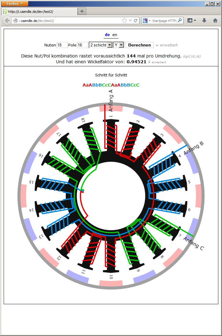

Ich hab einmal dies Foto gefunden, paßt nicht hundertprozentig ist deinem Wickelschema ähnlich:
1. Statorarm rechtsrum
2. Statorarm linksrum
3. Statorarm rechtsrum

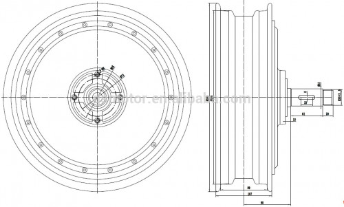

Meiner Meinung nach hätte der 8.000W Motor mit einem drop out von 150mm passen müssen.

Das Bild kommt schon hin nur doppelt so viele Nuten und mit dem Unterschied das bei diesem die 2 x 3 Nuten In Reihe sind,
beim E-Max Motor sind sie Parallel.
Ansonsten genau das gleiche Wicklungsschema.
Was ich nur noch nicht kapier ist wie man auf einem Stator unterschiedliche Wicklungszahlen machen kann???
Bin noch nicht sicher ob ich 17,16,17 Wickel oder 17,17,17
Das Bild ist ja von i.caendle.de gewesen, leider existiert die Seite nicht mehr und ein Programm zum Motorberechnen gab es auch mal.
Leider alles weg.
Zumindest hab ich nichts mehr gefunden, scheint so als ob die Leute von Heut auf Morgen damit aufgehört haben Motoren zu Wickeln.

Peter51 hat geschrieben: Sa 6. Apr 2019, 22:20 Meiner Meinung nach hätte der 8.000W Motor mit einem drop out von 150mm passen müssen.
Das dachte ich auch, ich hab mir viele Datenblätter und Zeichnungen angesehen bevor ich bestellt habe.
Man will ja nicht 1100€ zum Fenster rauswerfen.
Die Zeichnungen stimmen nicht.
