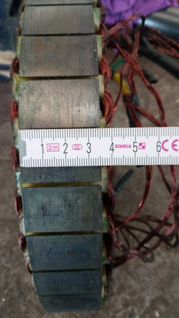

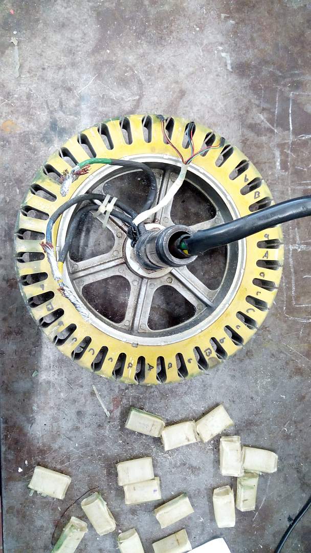

Mein erster Blick auf meinen E-Max Motor

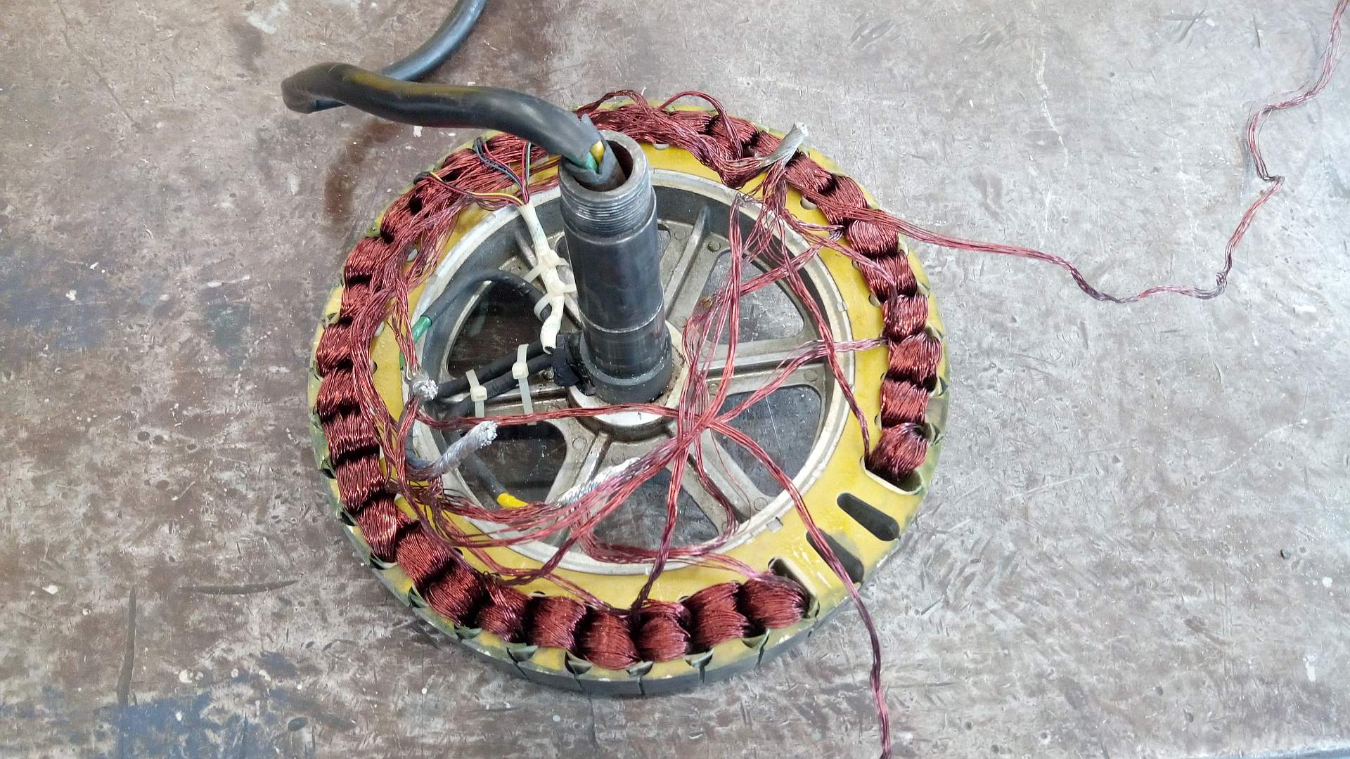

Das ist der andere Motor von meinem E-Max 110s
schonmal ein wenig angefangen
Die Phase teilt sich in 4 stränge zu je 8 Adern auf
Scheint als ob immer 3 Nuten hintereinander gewickelt sind

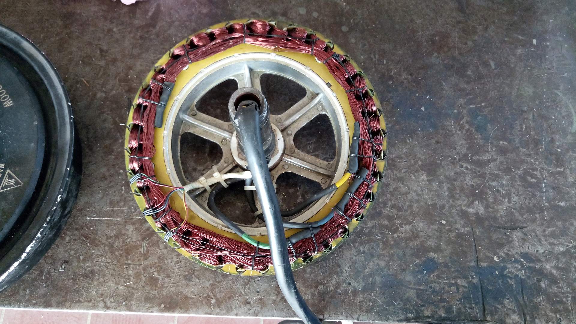

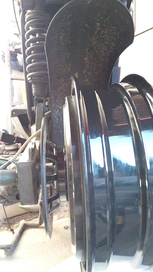

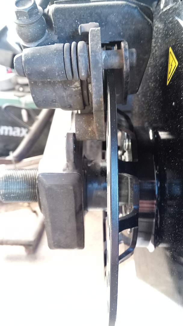

Ja genau, ich hab das Monster mit 50mm Magnetbreite V3, Die Bremsscheibe hat 220mm.
Passt aber soweit,(kein Versatz) muss ich mir nur einen Adapter machen um die zusätzlichen 15mm auszugleichen das ist kein Problem.
Das Problem ist das der Reifen dann ca. 22mm zu weit rechts wäre.
Ich werd mal bei gelegenheit den Hauptständer und das Schutzblech abbauen dann noch einen Reifen auf die Felge dann werd ich mir die sache nochmal genauer ansehen.
Da gibt es jetzt 2 Möglichkeiten.
Ich finde eine Firma die mir die Felgen bearbeitet oder neu macht um den Versatz auszugleichen.
Die 2. Möglichkeit wäre die Schwinge bearbeiten, knapp hinter dem Stoßdämpfer ab und dann die 22mm nach außen.
Die Möglichkeit hab ich grad nicht, da ich da erst mal noch einen Schweißkurs bräuchte, fehlt mir aber grad die Zeit.
Die Felge neu machen oder eine bestehende bearbeiten wäre die eleganteste Lösung.
Hab aber nur eine Firma gefunden die Custom Felgen macht Preis ab 1900€.
Der ganze Motor mit ersatz Bremsscheibe und 2 Felgen hat mich knapp 1100€ gekostet.
Hier mal ein paar Bilder

Naja, 700,- Euro plus 200,- Transport + Zoll plus Einfuhrumsatzsteuer, da landet man schnell bei 1.100,- . Ich denke, eine 190mm Bremsscheibe paßte besser zum vorhandenen Bremsattelhalter. Tja, Schwinge oder abnehmbare Felge ändern. Bei den Transportkosten hätte ich auch eine Reservefelge mitbestellt (Bordstein).
Die Felge auf eine Drehbank spannen und den Innenring abstechen und mit 22mm Versatz wieder einschweißen lassen? Ja, so sind die Chinesen, erst verkaufen und wenn's nicht paßt sind sie taub. Welche KV Zahl hat denn dein Motor?
Das Wickelschema ist ja etwas aufwendiger als ich bisher annahm.
Besten Dank für die Fotos und noch viel Erfolg bei deinem Projekt.

Ich hab einmal dies Foto gefunden, paßt nicht hundertprozentig ist deinem Wickelschema ähnlich:
1. Statorarm rechtsrum
2. Statorarm linksrum
3. Statorarm rechtsrum

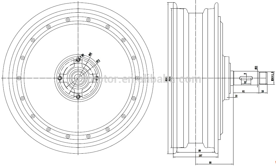

Meiner Meinung nach hätte der 8.000W Motor mit einem drop out von 150mm passen müssen.

"Die Felge auf eine Drehbank spannen und den Innenring abstechen und mit 22mm Versatz wieder einschweißen lassen?"
Das wäre mir das liebste, das ist denke ich die eleganteste Lösung.
Nur hab ich noch keine Firma gefunden die das macht.
Die reserve Felge hat mich nur 70$ gekostet 2. Bremsscheibe + Digitaler Tacho der bis 72V geht gabs kostenlos dazu.
QS Motor stellt ja selber diese Felgen her, für die wäre es doch eigentlich kein Problem eine mit entsprechendem Versatz zu machen.
Hätte ich mir halt nochmal 2 Felgen bestellt
Machen sie aber nicht... wie du sagst, Hauptsache wieder ein Motor verkauft und dann Taub stellen.
Die Bremsscheibe habe ich in 220mm nehmen müssen, da sie keine mit 190mm hatten, bei der Leistung des Motors bestimmt auch nicht verkehrt.
Die 220mm Scheibe hat einen größeren Versatz und wird mit 4 Schrauben (PCD 4x88mm) befestigt.
E-Max hat 5 schrauben zu befestigung.

Das Bild kommt schon hin nur doppelt so viele Nuten und mit dem Unterschied das bei diesem die 2 x 3 Nuten In Reihe sind,
beim E-Max Motor sind sie Parallel.
Ansonsten genau das gleiche Wicklungsschema.
Was ich nur noch nicht kapier ist wie man auf einem Stator unterschiedliche Wicklungszahlen machen kann???
Bin noch nicht sicher ob ich 17,16,17 Wickel oder 17,17,17
Das Bild ist ja von i.caendle.de gewesen, leider existiert die Seite nicht mehr und ein Programm zum Motorberechnen gab es auch mal.
Leider alles weg.

Das dachte ich auch, ich hab mir viele Datenblätter und Zeichnungen angesehen bevor ich bestellt habe.Peter51 hat geschrieben: Sa 6. Apr 2019, 22:20 Meiner Meinung nach hätte der 8.000W Motor mit einem drop out von 150mm passen müssen.
Man will ja nicht 1100€ zum Fenster rauswerfen.
Die Zeichnungen stimmen nicht.
