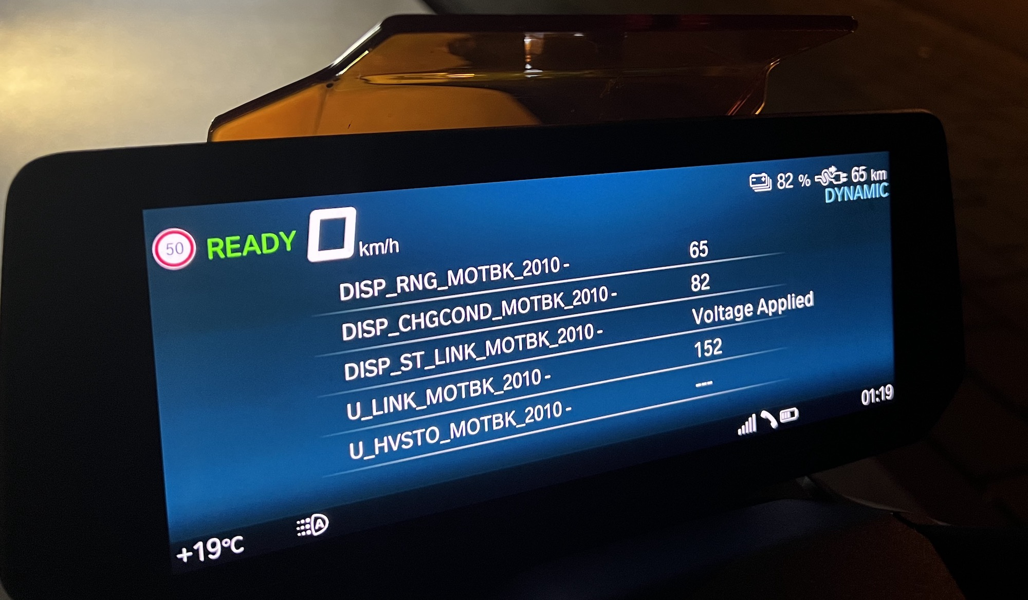

Ansonsten konnte man noch dieses etwas unspannende Debug-Menü aktivieren, das allerdings ein anderes Menü sein muss, als das was in einem anderen Thread als Händlermenü beschrieben wurde. Denn dort finden sich lediglich ein paar Rohwerte, z.B. diese:
