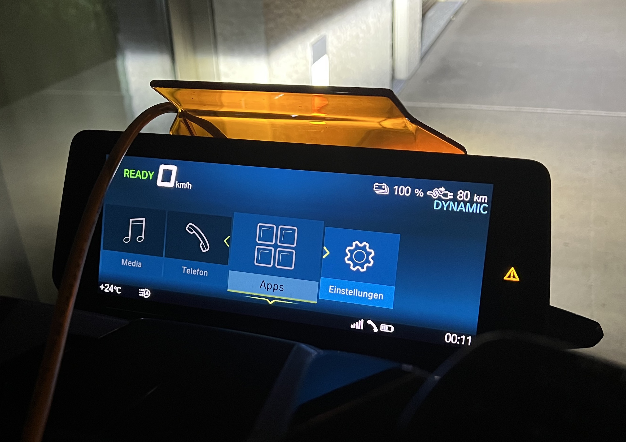

Ich bin etwas vorbelastet, weil ich auch einen BMW mit vier Rädern in der Garage habe. In dieser Welt gibt es allerlei an windiger Software und Kabeln, und nun stellte sich raus, dass BMW Motorrad sich da stark angenähert hat und man mit derselben Ausrüstung, mit der man die Autos codieren kann, auch einige neue Motorräder bearbeiten kann. Ich dachte, ich zeige mal, was man da so lustiges bei sehen kann, ohne, dass man seine eigene CE 04 dafür aufs Spiel setzen muss.
Anscheinend hatte BMW auch mal vor, diese Bosch-MySPIN-Apps zu unterstützen. Klappt aber nicht, wenn man es probiert, stürzt die BMW-App auf dem iPhone einfach ab. Die MySPIN-App hingegen startet nie eine eigene Verbindung zum Motorrad. Schade.

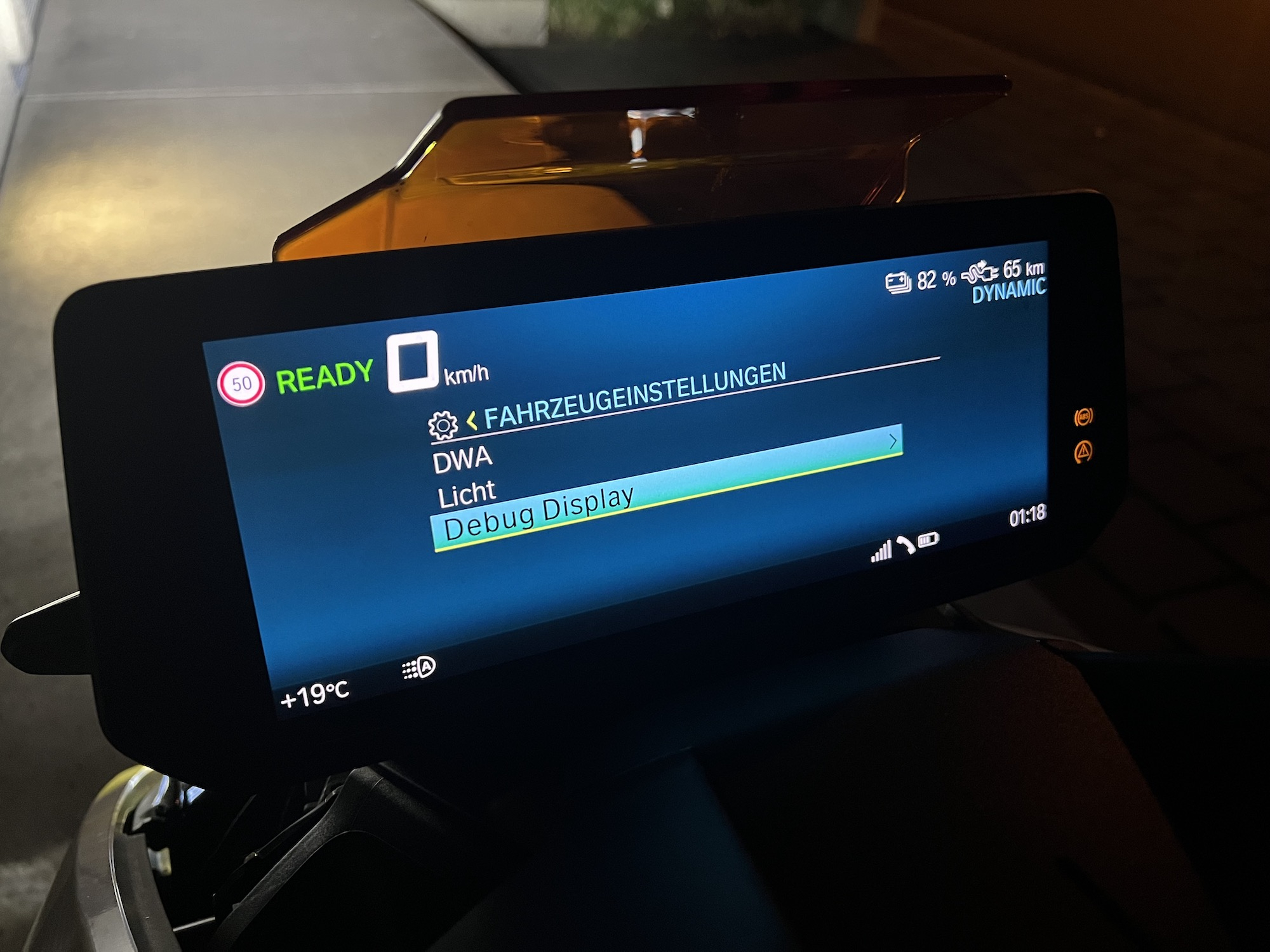

Ansonsten konnte man noch dieses etwas unspannende Debug-Menü aktivieren, das allerdings ein anderes Menü sein muss, als das was in einem anderen Thread als Händlermenü beschrieben wurde. Denn dort finden sich lediglich ein paar Rohwerte, z.B. diese:
Ansonsten kann man auch noch "Hill Start Control" aktivieren, dafür bekommt man dann auch eine Checkbox in den Einstellungen, aber die Bremsen stark ziehen o.ä. hat keinen Effekt. Vermutlich muss man einem anderen Steuergerät auch noch sagen, dass es das Feature gibt, das habe ich aber nicht gefunden. Am Ende finde ich es ziemlich schade, dass BMW das nicht ab Werk aktiviert, die nötige Hardware sollte ja da sein und auch im "Urban"-Land gibt es "Berge" (z.B. Tiefgaragen).
Man kann auch die Heizungen von 0-3 auf 0-5 umstellen. Da habe ich auch die entsprechende Einstellung in einem anderen Steuergerät gefunden, aber es dann doch nicht ausprobiert.
