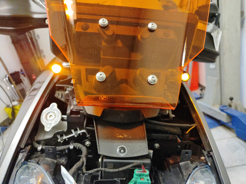

Re: CE 04 - Codieren mit Bimmercode, E-sys und weitere
Bei meinen Mickey Mouse Blinkern ist der Effekt wohl nicht so groß...keine Ahnung ob das bei original besser kommt ???
Geschätzt 70-80% Intensität ist Cruise...
Links blinkt es...rechts dauer Licht.
Mit aktiviertem Cruise Light ist bei mir auch immer ab Zündung an das Abblendlicht an, das ging sonst erst ab "Ready " los. Ich finde es jetzt nicht schlimm etc. Cool wäre natürlich wenn man z.b eine Art Follow me Home Licht über die Fernbedienung aktivieren könnte....Ja jetzt ist wieder Traumstunde
