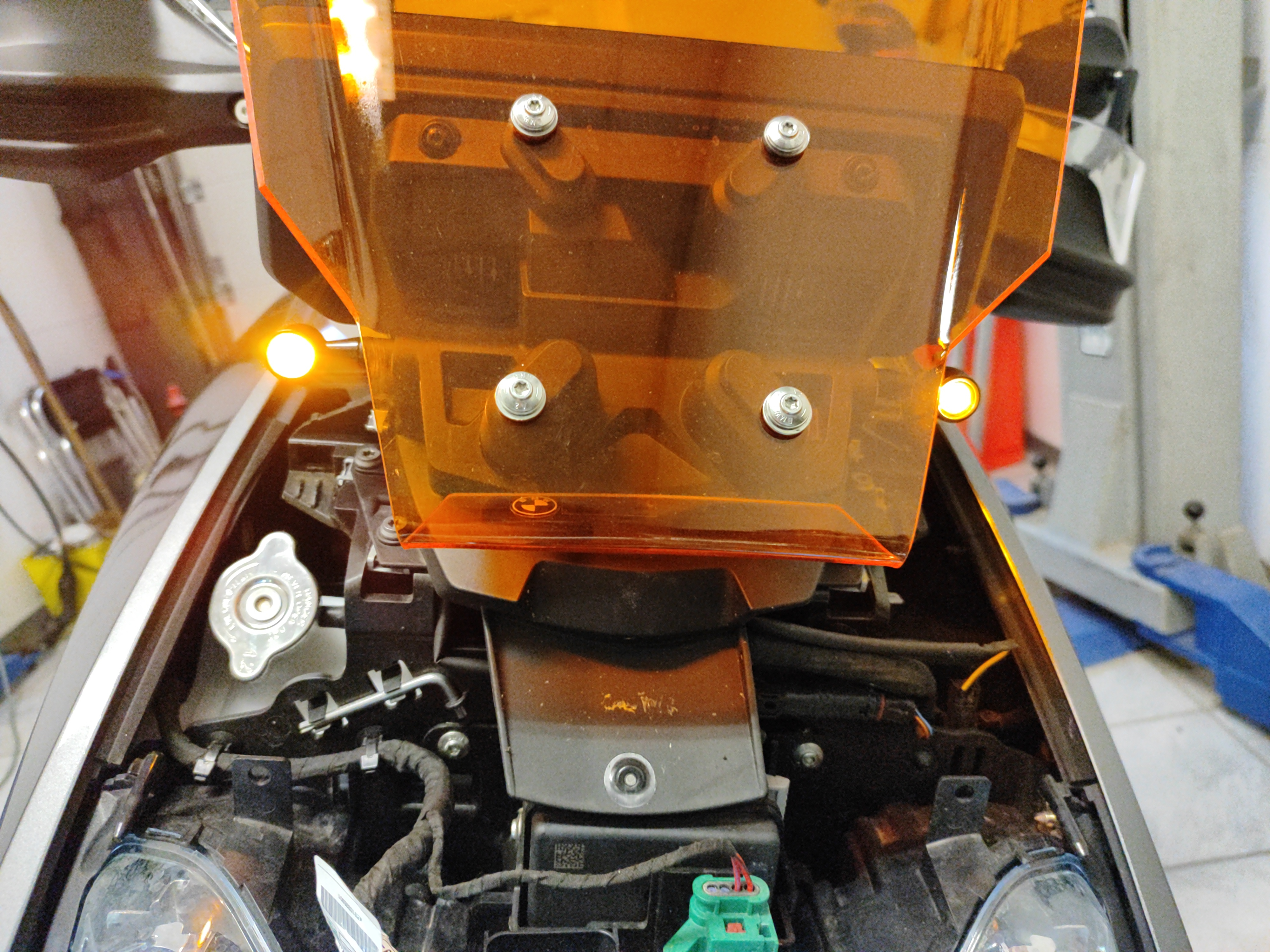

Bei meinen Mickey Mouse Blinkern ist der Effekt wohl nicht so groß...keine Ahnung ob das bei original besser kommt ???
Geschätzt 70-80% Intensität ist Cruise...
Links blinkt es...rechts dauer Licht.
