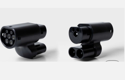

Das Teil sieht so aus…
Aber keine Ahnung ob das technisch funktioniert bezüglich Kommunikation etc

Der ist doch trotzdem Tourentauglich. Es gibt doch tausende AC Ladesäulen. Vielleicht gibt es auf den Autobahnen mehr DC Säulen als AC, aber trotzdem noch ausreichend viele um ein paar Kilometer mehr zu fahren.
Und diese Adapter sollen aus Gleichstrom Wechselstrom machen? Interessant. Was sollen die den kosten?

Der Adapter kann bestimmt nicht aus Gleichstrom Wechselstrom machen. Das wird überhaupt nicht funktionieren.Der mit dem Strom fährt hat geschrieben: ↑Mo 7. Okt 2024, 20:03Der ist doch trotzdem Tourentauglich. Es gibt doch tausende AC Ladesäulen. Vielleicht gibt es auf den Autobahnen mehr DC Säulen als AC, aber trotzdem noch ausreichend viele um ein paar Kilometer mehr zu fahren.

Diese Adapter sind rein für die alten V1 und V2 Tesla Supercharger, für ältere Model S und X, welche den Typ2 Ladestecker für DC-Schnellladung haben. hier stand Quatsch
Fremdfabikrate können nicht an V1 und V2 Superchargern laden, das geht erst mit freigegebenen V3 und V4 Superchargern. Bitte diese Adapter für Zweiräder gleich wieder vergessen, ist eine GANZ andere Baustelle, und hat mit AC/DC-Wandlung rein garnichts zu tun, die Kontakte sind schlicht durchverbunden!

Per Definition kann typ2 auch zum DC-Laden verwendet werden. Wenn also ein typ2-Stecker DC liefert kann man mit dem Adapter auf CSS wechseln.

Das der Adapter bei Tesla funktioniert steht ja außer Frage… mir ging’s drum ob das am BMW auch möglich wäre!?
Wie ich nun von einem Bekannten erfahren habe wird das nicht gehen denn Tesla ermöglicht das durch eine andere Belegung der Pins im Typ 2 Stecker (und vermutlich entsprechende Technik im Auto)
