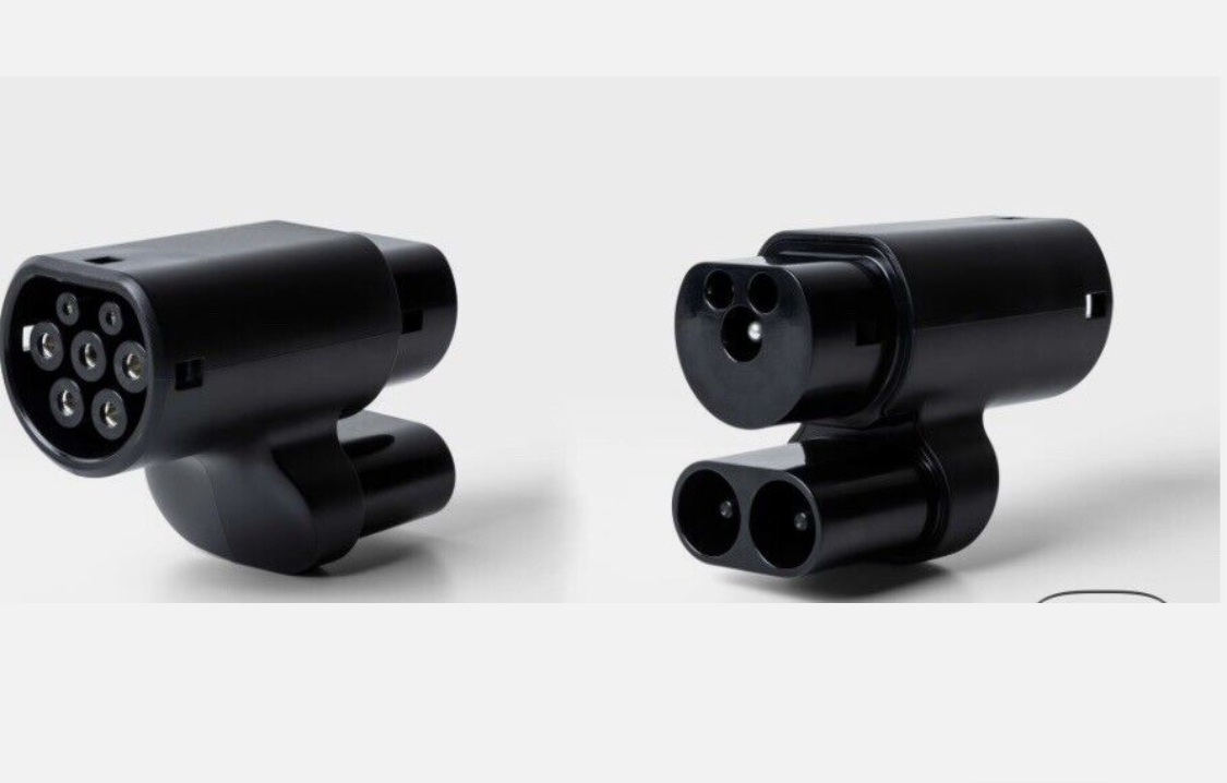

Das Teil sieht so aus…
Aber keine Ahnung ob das technisch funktioniert bezüglich Kommunikation etc

Diese Adapter sind rein für die alten V1 und V2 Tesla Supercharger, für ältere Model S und X, welche den Typ2 Ladestecker für DC-Schnellladung haben. hier stand QuatschChrisPi hat geschrieben: Mo 7. Okt 2024, 19:42 Das Teil sieht so aus…
Fremdfabikrate können nicht an V1 und V2 Superchargern laden, das geht erst mit freigegebenen V3 und V4 Superchargern. Bitte diese Adapter für Zweiräder gleich wieder vergessen, ist eine GANZ andere Baustelle, und hat mit AC/DC-Wandlung rein garnichts zu tun, die Kontakte sind schlicht durchverbunden!

Per Definition kann typ2 auch zum DC-Laden verwendet werden. Wenn also ein typ2-Stecker DC liefert kann man mit dem Adapter auf CSS wechseln.

Das der Adapter bei Tesla funktioniert steht ja außer Frage… mir ging’s drum ob das am BMW auch möglich wäre!?
Wie ich nun von einem Bekannten erfahren habe wird das nicht gehen denn Tesla ermöglicht das durch eine andere Belegung der Pins im Typ 2 Stecker (und vermutlich entsprechende Technik im Auto)
