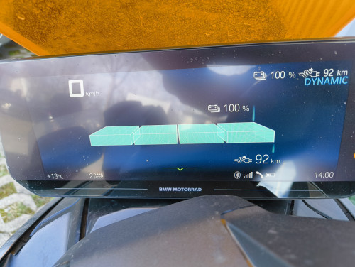

-3 Grad... In Erwartung das die Sonne scheint und es heute Nachmittag zweistellig wird bin ich eben gefahren. Favoritentaste wird schon verwendet heißt es. Ob der Ladezustand wieder nach dem vollständigen Aufladen auf 100% bleibt sehe ich dann heute Nachmittag.

Ich bin erstmal positiv überrascht. Eine Stunde nach der Vollladung wieder eingeschaltet und tatsächlich 100% . Den Favoritentaster habe ich im Menü neu belegt und das funktioniert auch.

Bisher funktioniert alles so wie es soll...
Ich glaube sogar das der geänderte FA das Update überlebt hat den nach 500m stellt sich der Blinker automatisch zurück das hatte ich als Personalisierung eingetragen im BMW ISTA.
Ich muss somit den Komfortblinker nicht abstellen bzw. wird das wohl drin geblieben sein da das Steuergerät X-Bco nicht aktualisiert wurde beim Update.
