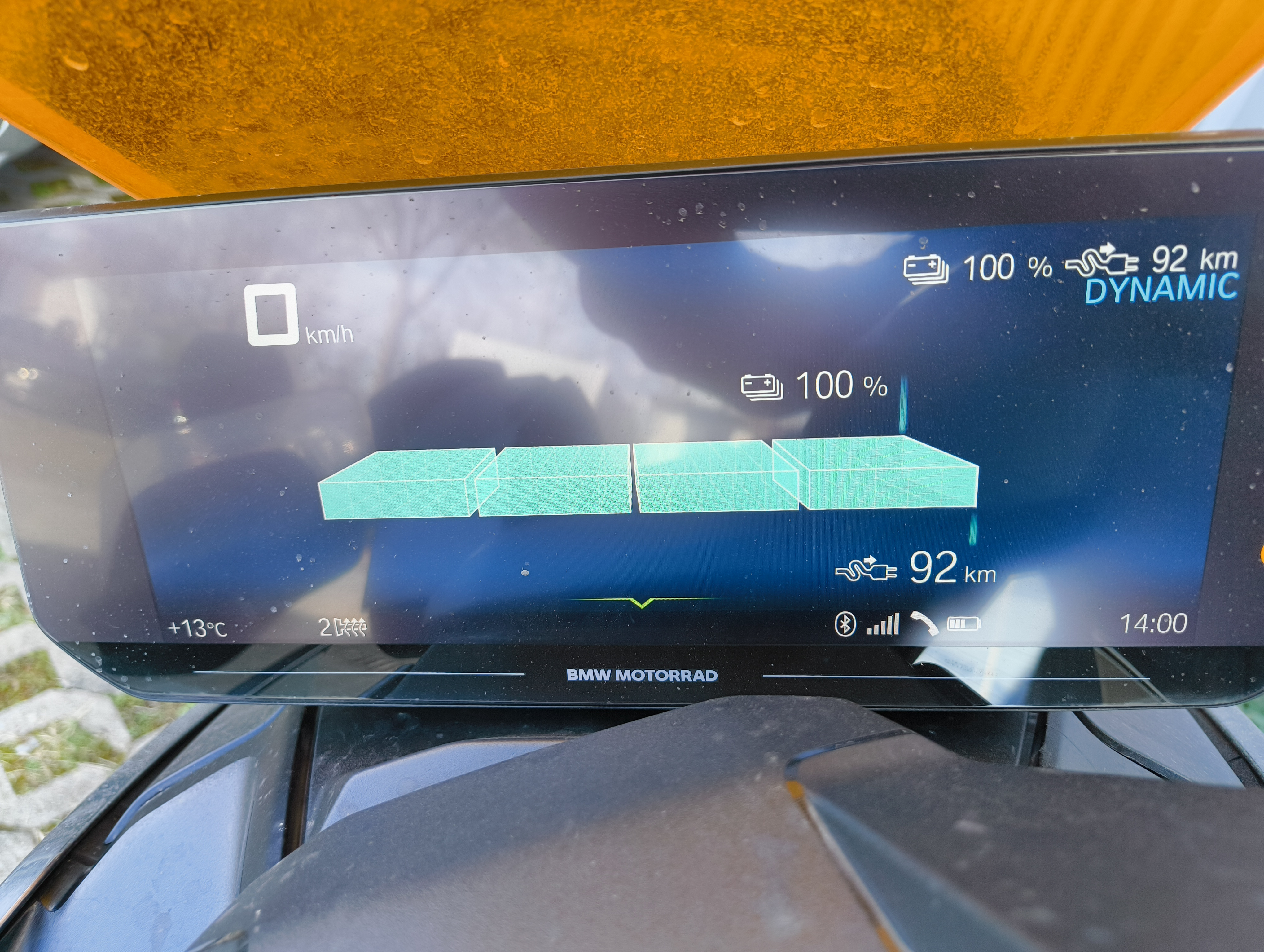

-3 Grad... In Erwartung das die Sonne scheint und es heute Nachmittag zweistellig wird bin ich eben gefahren. Favoritentaste wird schon verwendet heißt es. Ob der Ladezustand wieder nach dem vollständigen Aufladen auf 100% bleibt sehe ich dann heute Nachmittag.

Ich bin erstmal positiv überrascht. Eine Stunde nach der Vollladung wieder eingeschaltet und tatsächlich 100% . Den Favoritentaster habe ich im Menü neu belegt und das funktioniert auch.
