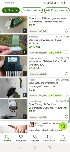

Mein Papa fährt einen eLizzy Premium, und bei ihm geht das Gebläse der Heizung nicht. Der Schalter ist i.O und Strom kommt an. Vermutlich ist der Lüfter fest.

Bei einem Gebläse ist oft nur der Widerstand kaputt, beim Auto geht dann nur aus und volle Stufe , bekanntes Problem bei Opel; Renault und Ford.
Vielleicht hast du das selbe Problem.
