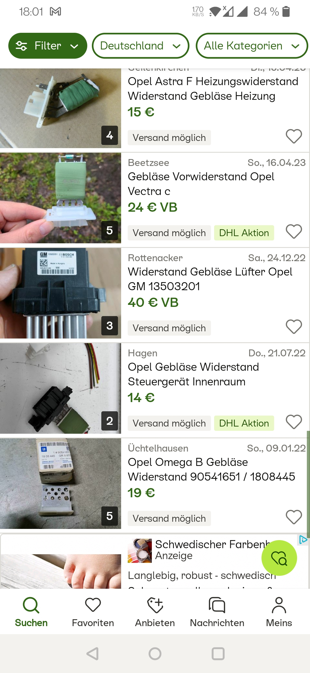

Bei einem Gebläse ist oft nur der Widerstand kaputt, beim Auto geht dann nur aus und volle Stufe , bekanntes Problem bei Opel; Renault und Ford.
Vielleicht hast du das selbe Problem.
