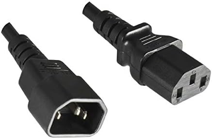

Mal außer der Reihe reingegrätscht, weil ich den Roller und den Akku nicht kenne: die C13-Steckverbindung ist i.d.R. nur für 10 Ampere ausgelegt, da läuft hoffentlich nur der Ladestrom drüber und nicht etwas auch der Fahrstrom? Der dürfte selbst bei 1.5 Kumpan (wahrscheinlich 1500W) bei locker 30A und mehr liegen, und damit ist der frühe Tod der Steckverbindung, Überhitzung durch Korrosion, vorprogrammiert mit allen Nebeneffekten.

Über die C13 Stecker läuft tatsächlich der Fahrstrom der allerdings bei drei möglichen Akkus meines Wissens nach gleichzeitig entnommen und gedrittelt wird. Trotzdem ungünstig gelöst, finde ich auch.

Bei den chinesischen Akkus ist die C13/14 Steckverbindung für den Fahrstrom weit verbreitet und wird auch beim Falcon 3.400 Watt (Nennleistung 2.200 Watt) mit 72Volt so verwendet. Hier beim Kumpan mit 51 Volt und 35 Ampere ist die Last in diesem chinaüblichen Bereich.
Geht man nach VDE-Norm für Wechelstrom 230 Volt würde 10 Ampere Dauerstrom und maximal 16 Ampere die Grenze sein, innerhalb derer die Dauerhaltbarkeit attestiert wird.
Fährt man mit dem Kumpan Vollgas bei 45 km/h und hat nur einen Akku (vollgeladen) drin, wäre die Dauerlast bei 55 Volt um 20 Ampere. Da sollte der Stecker fest sitzen.
Bei hunderttausenden chinesischer E-Roller ist das offenbar kein Problem. Und wenn doch mal ein schlecht sitzender Stecker schmilzt, werden dann Buchse und Stecker ersetzt.
Bei 230Volt und (über-) belastet mit 5.000 Watt will man so etwas, wegen der dabei möglichen Feuergefahr aber eher nicht erleben. Sobald am loosen Kontakt ein Lichtbogen entsteht, wird die Spannung zum kritischen Element.

Das mit der C13-Steckverbindung war auch mein erster Gedanke. Beim genauen Hinsehen fällt aber auf, dass der mittlere Pin um 90° gedreht ist. Auch erscheinen mir die Pins dicker zu sein.didithekid hat geschrieben: ↑So 13. Nov 2022, 18:00und einer C13-Steckverbindung, bei der in der Regel (von den China-Akkubauern) nur die beiden äußeren Pole für Plus und Minus genutzt werden.
In meinem Stecker findet sich zudem eine Prägung die auf 30A hinweist.
Ich würde also sagen es ist nur C13 ähnlich.
Hat schonmal jemand solche Stecker und/oder Kupplungen irgendwo gefunden und zuverlässig bestellt?
Dann muss ich nicht auf Alternativen oder Adapter ausweichen.
Vielen Dank wenn jemand einen Hinweis hat.
Gruß Jens
- Beiträge: 6946
Re: Ersatz Akku Kraftpaket 1.5 Kumpan 1953 1954L
Hallo Jens,
wenn es um den Stecker geht, gibt es hier den von den Chinesen für beide Pin-Kombinationen geeigneten:
https://a.aliexpress.com/_EIK2ttM
Aber natürlich mit dem falschen Buchseneinsattz. Einfacher ist es den Mittelpin (quer) im Buchseneinsatz zu entfernen, der ja gar nicht genutzt wird.
Noch ein Stecker:
https://a.aliexpress.com/_EwCwcO6
Sicher nach deutschen Standards ist die Steckverbindung nur bis 10/16Ampere.
Es gibt natürlich bessere Stecker/Buchsen-Kombinationen.
Fließt der Fahrstrom beim Kumpan nicht über eine Steckleiste auf der anderen Seite (Bodenseite) des Akkus? Oder nur beim neuen Modell?
