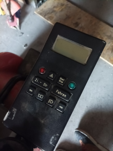

Habe einen Elektro Rollstuhl bekommen, beide Batterien defekt, habe jetzt 2x neue rein wobei die Ah jeweils um 24 ah also zusammen 50ah größer ist, jetzt wollte ich ihn an machen, aber Display bleibt schwarz, es funktioniert nichts außer die Warnblinkanlage, Stecker stecken alle, hinten der heben ist auch auf fahrt Modus, was kann das Problem denn sein? 2017 lief er das letzte Mal, seitdem steht er, aber wie gesagt davor ging er 1a. Kann es sein, das die kleine Knopf Batterie vorne in der Steuereinheit das Problem ist ?
Oder doch, das die Batterien zuviel Ampere haben ?
Bin echt ratlos ....

Vielleicht wartet der Controller auf ein Signal vom Display?

Ne nichts von den Sachen, Blinker gehen überall ist Strom hab schon zich Schalter überbrückt, lag an keinen gehen alle

Wenn alles andere tut ist wohl das zitierte als nächstes anzugehen

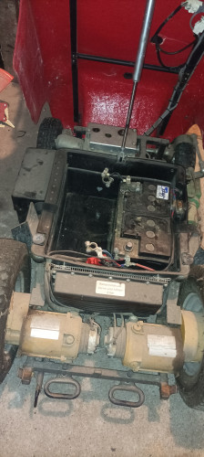

Was ich mich frage sind die 2 Akkus parallel oder in Reihe geschalten?

Sind 2x 12 Volt zusammen 24 Volt, wie auf den Bild.

Bei unserem war nach langen stehen die Bremse im Motor festgerostet. Da Deiner auch lange gestanden hat, könnte das ähnlich sein und ein Startversuch hat die Hauptsicherung für den Fahrbetrieb getötet.

Zwecks den Bremsen, gut wenn ich Fahrtbetrieb einstelle kann ich die Reifen fast nicht drehen, aber das liegt warscheins an der Übersetzung.

Das schwere Schieben liegt am Motor. Dafür gibt es ja diesen Ausrückhebel.
