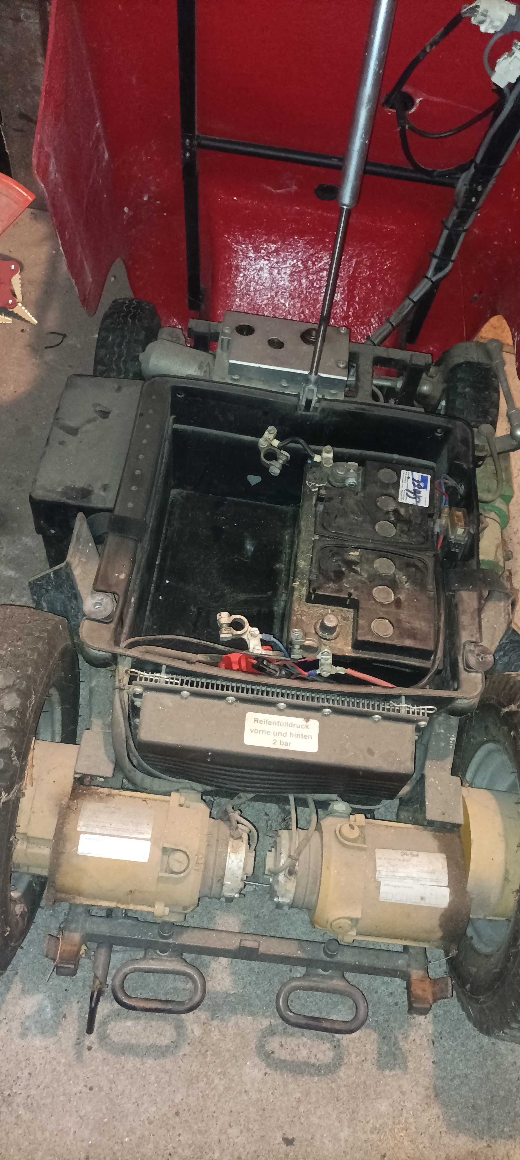

Habe einen Elektro Rollstuhl bekommen, beide Batterien defekt, habe jetzt 2x neue rein wobei die Ah jeweils um 24 ah also zusammen 50ah größer ist, jetzt wollte ich ihn an machen, aber Display bleibt schwarz, es funktioniert nichts außer die Warnblinkanlage, Stecker stecken alle, hinten der heben ist auch auf fahrt Modus, was kann das Problem denn sein? 2017 lief er das letzte Mal, seitdem steht er, aber wie gesagt davor ging er 1a. Kann es sein, das die kleine Knopf Batterie vorne in der Steuereinheit das Problem ist ?
Oder doch, das die Batterien zuviel Ampere haben ?
Bin echt ratlos ....

Sind 2x 12 Volt zusammen 24 Volt, wie auf den Bild.
Knopfbatterie habe ich gewechselt aber geht immer noch nichts 😟
