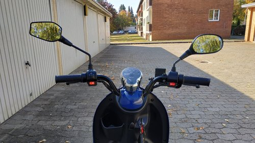

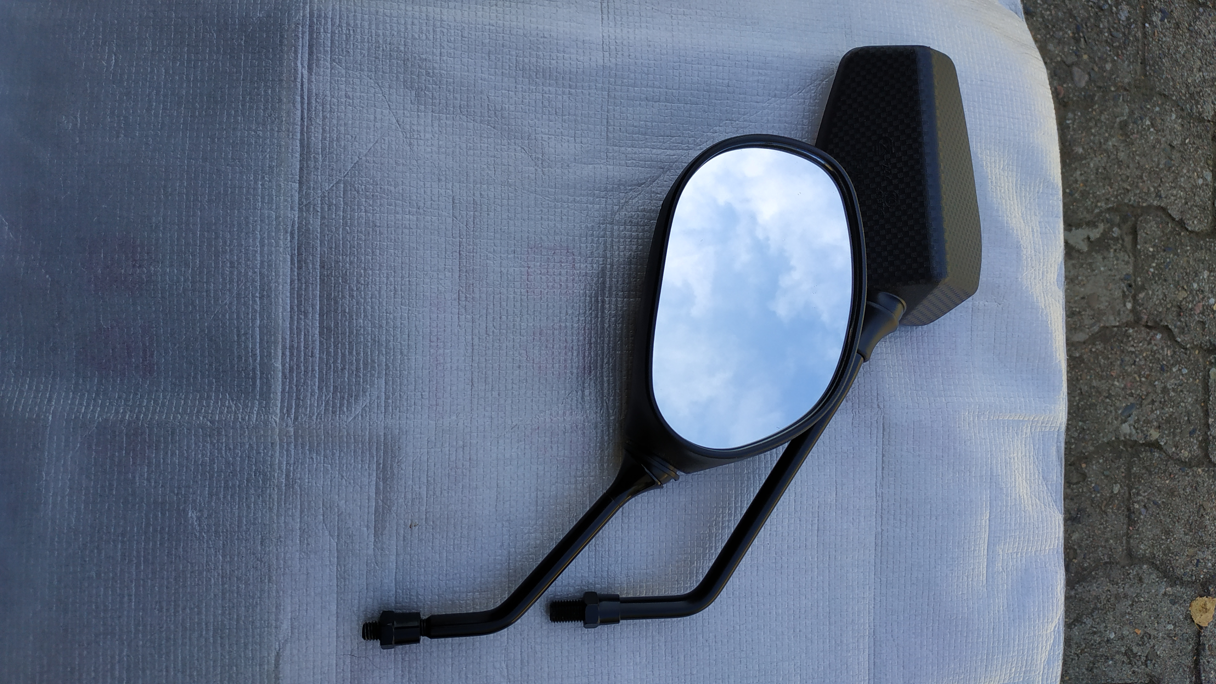

Ich habe mir auch gleich die Spiegel aus Deinem Link besorgt und angebaut.
Nach der ersten Fahrt kam die Ernüchterung, die Spiegel sitzen bombenfest und sehen auch gut aus, aber!!:
der Arm der Spiegel ist zu kurz, dadurch verdecken meine Arme (besonders bei Fahrt mit Jacke) die Sicht nach hinten,
man muss immer den Kopf nach rechts/links rausstecken um ein Fahrzeug hinter sich zu erkennen.
Ich habe dann nach ähnlichen Rollerspiegeln mit längeren Arm und M8 gesucht aber nicht gefunden.
Fündig wurde ich dann bei Motorradspiegeln, die aber M10 Gewinde besitzen, bestell habe ich mir:
Diese Spiegel mit dieser Vollständigen Beschreibung.
Vorteil ist, das Adapter vom M10 auf M8 dabei sind.
Morgen sollen die Spiegel geliefert werden, ich werde berichten.

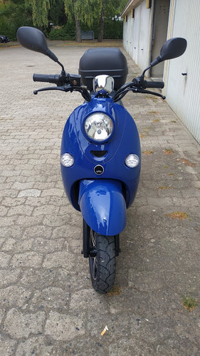

So sah es mit dem ersten Versuch aus:
Um den Vergleich zu ermöglichen werde ich ein neues Foto mit ungefähr gleicher Position einstellen, 1 Seite dieser Spiegel,
andere Seite neuer Spiegel.
Alles dann hier nachzulesen.
LG HH

hans-hansen
Beiträge: 56
Registriert: Di 24. Jul 2018, 08:35
Roller: UNU 2KW
PLZ: 140
Tätigkeit: Garagenparker
Re: Seiten-/ Rückspiegel lösen sich
Beitrag von hans-hansen »

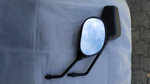

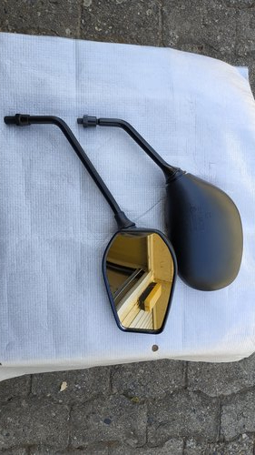

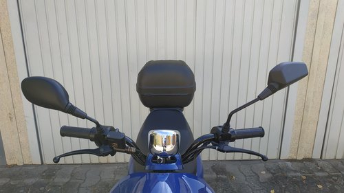

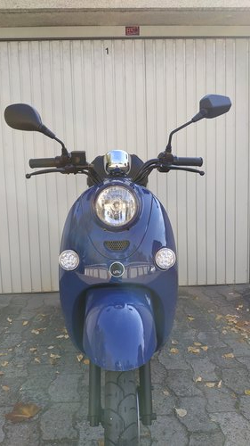

So, wie versprochen hier eine kurze Einschätzung zu den neuen Spiegeln:
- erster Eindruck sehr stabil, ist auch dem 10mm Rundstahl geschuldet
- Montage mit Adapter, alles super fest, durch die Adapter und die längeren "Arme" (10mm Rundstahl) ist alles sehr fest
(leider fehlt ein Adapter, habe den ebay-Verkäufer schon angeschrieben, werde über Ergebnis berichten, so konnte ich nur einen Spiegel montieren)
- Probefahrt, super Sicht nach hinten, hatte ja direkten Vergleich zu beiden Spiegeln, siehe Bilder
- kein Zittern oder Wackeln
- Test auf Kopsteinpflaster mit voll aufgepumten Reifen, es wackelt dann entsprechend, aber man kann hinten imm noch alles erkennen
Fazit für mich - klare Empfehlung
LG HH
