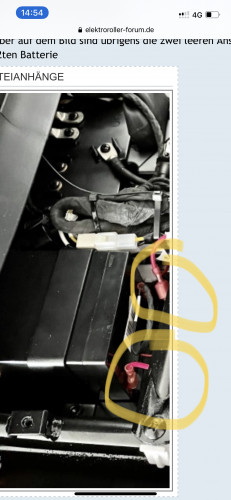

Ich habe die 2 gelb markierten Kabel abgezogen. Das ist doch die interne Batterie, richtig?
Danke euch!
Danke euch!
