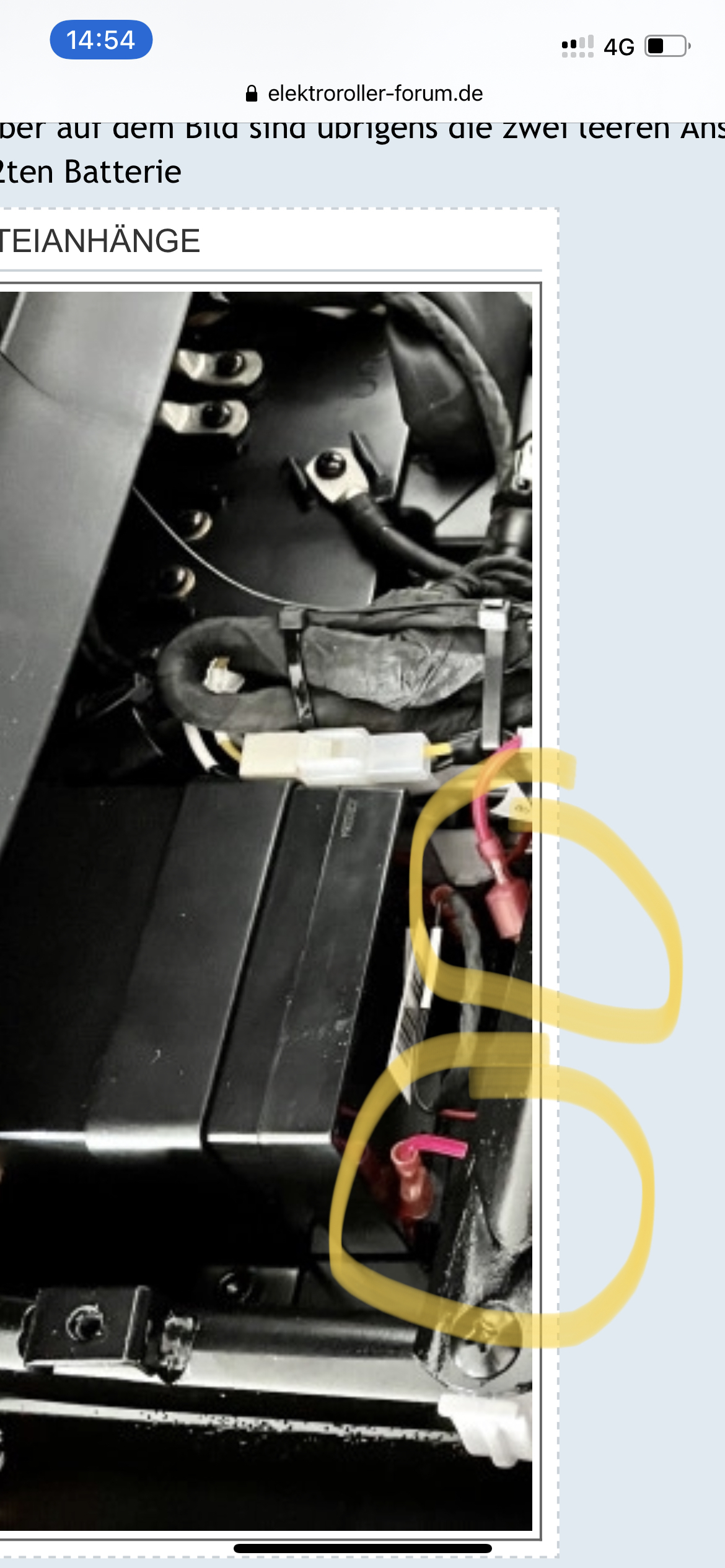

Ich habe die 2 gelb markierten Kabel abgezogen. Das ist doch die interne Batterie, richtig?
Danke euch!
Danke euch!

Re: Neuer UNU - Erkennt Akku nicht / Display eingefroren
Update:
Nach 3 Tagen ohne eine Veränderung ging der Roller heute morgen ohne jedes Problem an.
Laut unu kann aktuell kein Fehler ausgelesen werden. Ich hoffe dennoch, dass ein Check möglich ist, um eine Wiederholung des Problems ausschließen zu können!
Ich halte euch hier weiter auf dem Laufenden.
