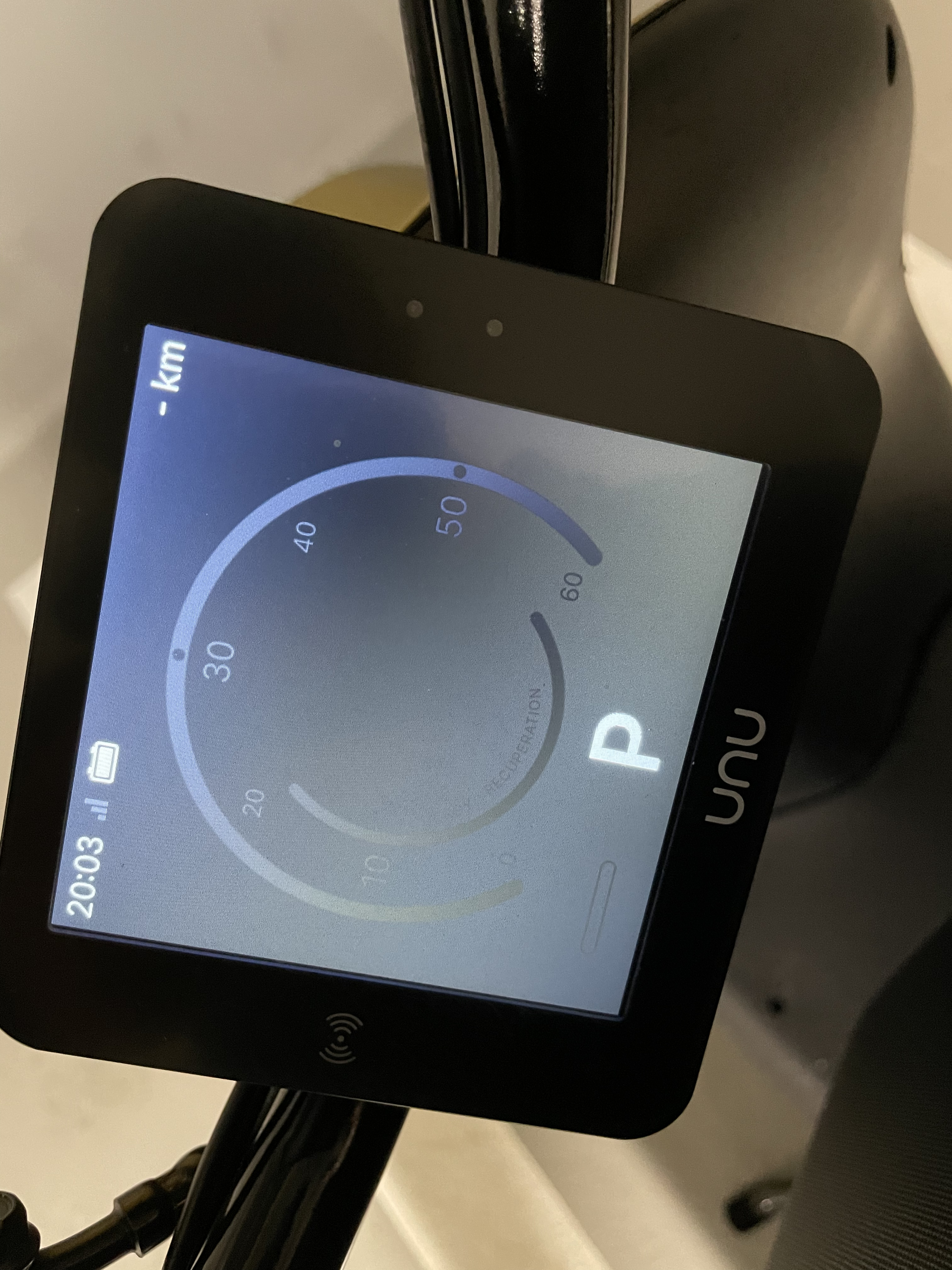

Ich habe seit ca 4 Wochen den neuen unu Roller. Ich bin etwa 650km gefahren und bisher gab es keine Probleme.
Heute morgen habe ich den geladenen Akku eingesetzt und der Roller erkennt den Akku nicht. Das Display scheint eingefroren und zeigt keine Infos, dass das Helmfach offen ist. Auch ändert der Roller nicht den Modus, wenn ich den Ständer einklappe.
Ich habe den Roller bereits mehrmals neu gestartet (Rest mit 4x10s), dies ändert leider nicht am Verhalten. Die Uhrzeit steht auch auf dem Stand von gestern Abend, als ich ihn das letzte Mal gefahren bin.
Hatte jemand schon dieses Problem und habt ihr vielleicht einige Idee, was ich selbst noch probieren könnte?

Hat das Display selbst eine separate Stromversorgung? Dies ging noch an, jedoch die Wegfahrsperre nicht mehr.
Das Display zeigt übrigens keinen KM-Stand an.
Danke euch!
Danke euch!
