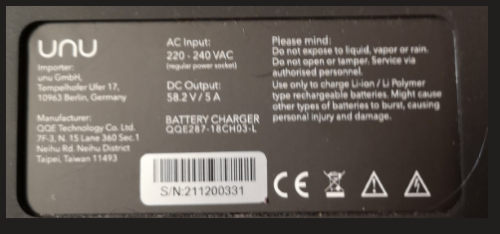

Und ich habe eine Frage, was zum Teufel soll denn BPB heißen, ich vermute das da ein Kondensator drin steckt, hab es aber noch nicht geöffnet.
Siehe Bild.

Das es ein Anschluss für ein externes Ladegerät gibt, ich muss gleich mal nach schauen.
Wisst Ihr was davon?
Und wo bekomme ich ein passendes Ladegerät her?
Hier?
https://de.aliexpress.com/item/40012641 ... 0853_4&s=p
Aber die haben alle andere Spannungen, keine 58,2 V ist das überhaupt so genau einzuhalten?

BPB ist vermutlich "Battery Protection Board". Hängt zwischen ECU und Batterie. In der Ersatzteilliste als Batterieschalt-Schutzplatte (BSP) bezeichnet. Leider ohne Bild.

Soweit Ich das herausfinden konnte, dient der Ladeanschluss wohl eher dazu die Interne Batterie von außen laden zu können und nicht die Hauptbatterie!idova hat geschrieben: ↑Sa 4. Mär 2023, 18:14Ach und dann noch was,
irgenwo habe ich gesehen ... ah.. im Reperatur Plan:
https://assets.ctfassets.net/or29o8i27q ... urplan.pdf
Hier?
Grüße!
Also eher so wie beim Move wo es genau dafür wohl eine Power Bank gibt….
Leider ist der Ladeport beim Pro nicht angeschlossen und auch habe auch noch nicht heraus gefunden wo genau die Kabel angeschlossen werden können um die Funktion nachzurüsten
