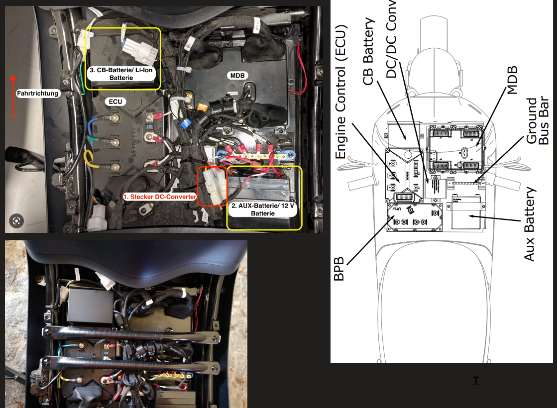

Und ich habe eine Frage, was zum Teufel soll denn BPB heißen, ich vermute das da ein Kondensator drin steckt, hab es aber noch nicht geöffnet.
Siehe Bild.

BPB ist vermutlich "Battery Protection Board". Hängt zwischen ECU und Batterie. In der Ersatzteilliste als Batterieschalt-Schutzplatte (BSP) bezeichnet. Leider ohne Bild.
