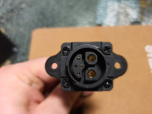

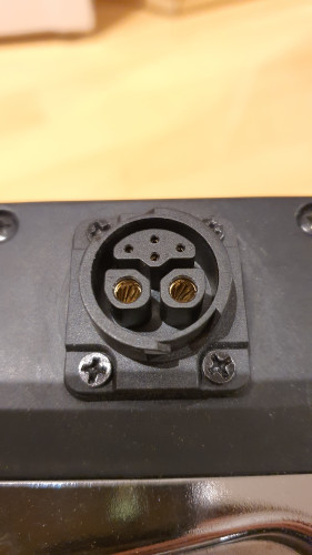

Und noch das Gegenstück am Akku für 4€

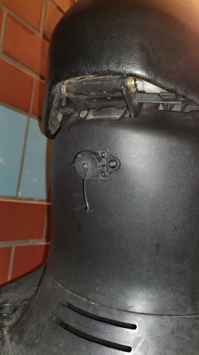

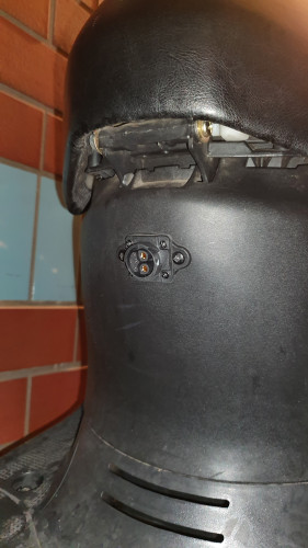

Und hier mein Fest verbauter lade Anschluss, so das ich die steck zyklen am Akku unter Spannung reduziere. Musste aber hierfür noch einen Schalter zwischen Controller und 48V / 12V Wandler verbauen. Da beim zuschalten das Ladegeräts ja volle Spannung am Wandler anliegt. Fängt dieser an zu arbeiten und das Licht geht zwangsweise beim Laden an :roll:

Etwas spät die Fotos, aber jetzt.
Danke, Antom, für die Bilder.

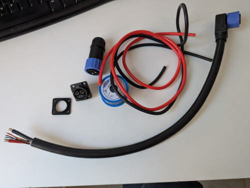

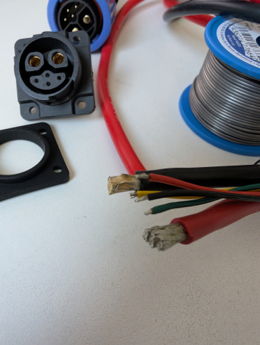

Endlich habe ich alle Teile aus China erhalten. Ich warte noch auf den dicken Lötkolben, der jeden Moment eintreffen sollte.
Die L-förmige Buchse hat recht dicke Kabel, was mich freut (2. Bild). Allerdings haben die Kabelenden eine gelbliche Substanz. Ist das vorverzinntes Lötzinn? Warum cremegelb?
Ich habe mir zum Üben auch AWG10-Kabel gekauft. Sie haben Silikonhüllen und fühlen sich gut an, aber die eigentlichen Kabel sind etwas dünner als die vorhandenen UNU-Teile.
