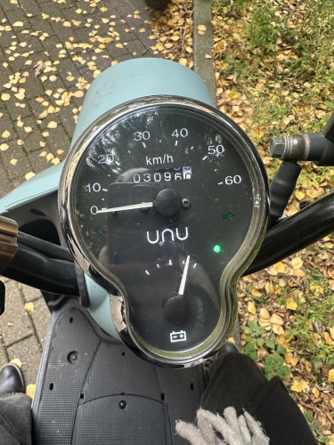

seit zwei Jahren bin ich nun stolze Besitzerin eines Unu Classics. Jedoch macht er mir seit ein paar Tagen Probleme beim Anfahren bzw. er fährt gar nicht mehr an.
Vor zwei Tagen musste ich den Roller ca 5x an und wieder ausmachen damit ich losfahren konnte, jetzt geht es auch nach 20Versuchen nicht mehr. :/
Ich habe zwei Akkus und bei beiden ist es dasselbe Problem, vermute daher vielleicht irgendetwas anderes.
Bevor ich zur Werkstatt fahre wollte ich mal fragen, ob jmd eine Ahnung hat, was es sein könnte. :)
Ich fahre den Roller zu 90% der Zeit und die Akkus sind somit stetig am Laden gewesen.
Danke schonmal im Voraus!

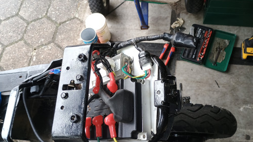

Ich hatte alles auseinander, aber da sollte man auch so rankommen. Wichtig ist das der Bolzen leicht beweglich ist , der Stecker ist weiter innen, dafür muss die Wanne auf.

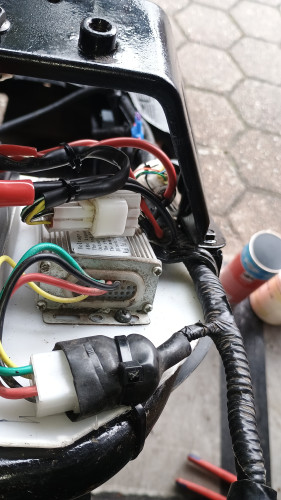

Blinkt die LED am Motor Controller?

Oh, ich habe meinen Controller bei der Montage leicht versetzt, gut zu wissen daß da ein Code sein könnte. Vielleicht doch Hallsensoren umstecken? Der Stecker ist 2 Mal vorhanden.

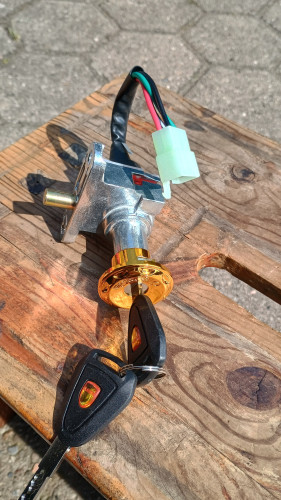

Die Kabel waren schon nicht schlecht verlegt, da gibt es schlimmer Kandidaten. Wenn alles sonst immer funktioniert, wird es wohl in dem Fall das Zündschloss sein.
