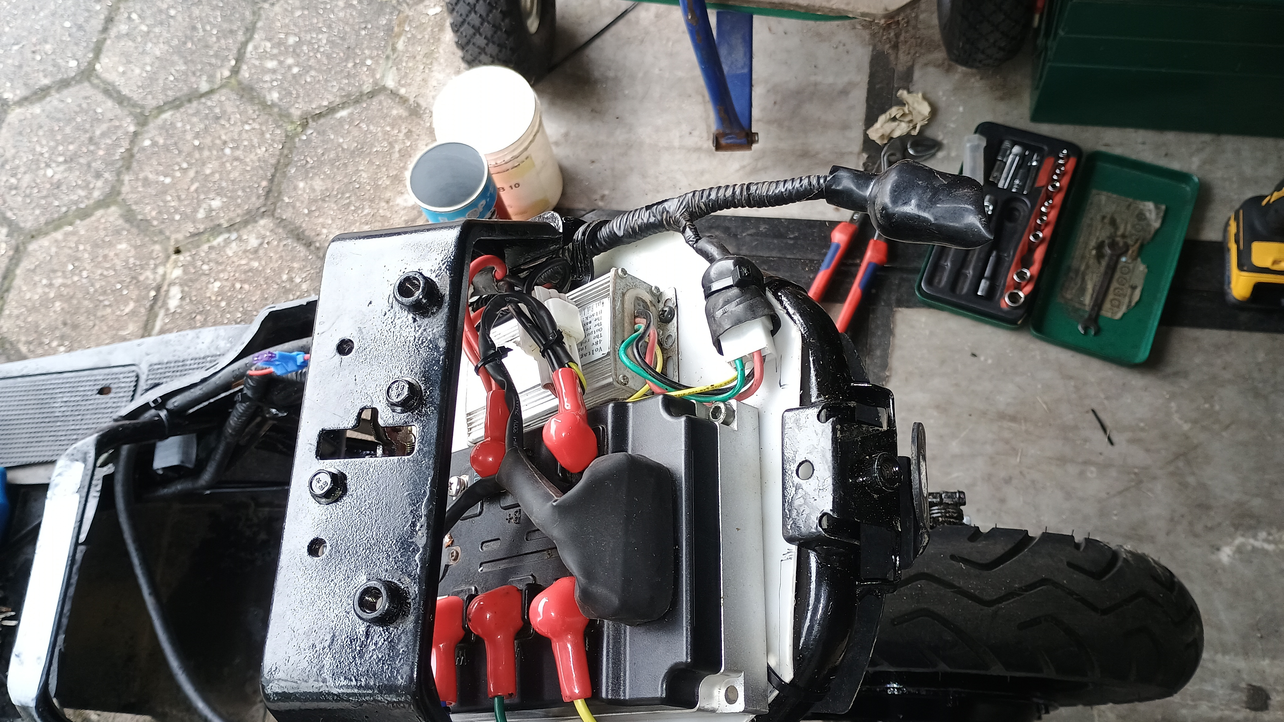

Blinkt die LED am Motor Controller?

Oh, ich habe meinen Controller bei der Montage leicht versetzt, gut zu wissen daß da ein Code sein könnte. Vielleicht doch Hallsensoren umstecken? Der Stecker ist 2 Mal vorhanden.
