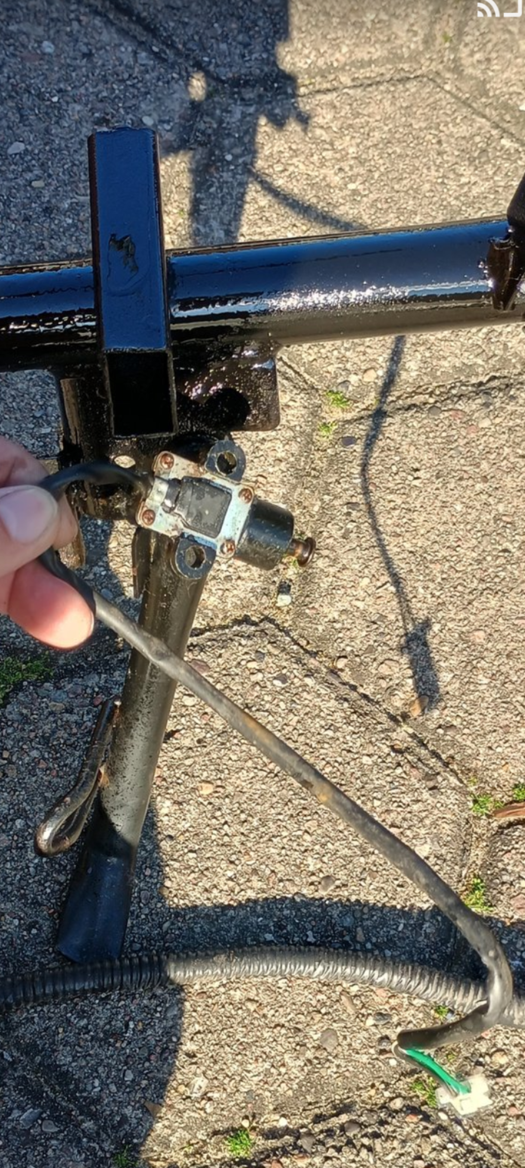

Rücklicht) Bremslicht kontrollieren, Seitenständer testen, Bei den weniger Kilometer sollte die Akkus noch gut sein.
Leuchtmittel muss ganz sein und alle 3 Kontakte sauber, Bremse Rechts, links und Seitenständer müssen das Licht hinten leuchten lassen. Kontakte am Seitenständer prüfen, reinigen sollte helfen.

wo finde ich denn die kontakte am seitenständer?

Ich hatte alles auseinander, aber da sollte man auch so rankommen. Wichtig ist das der Bolzen leicht beweglich ist , der Stecker ist weiter innen, dafür muss die Wanne auf.

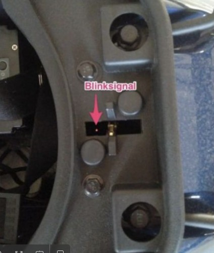

Blinkt die LED am Motor Controller?

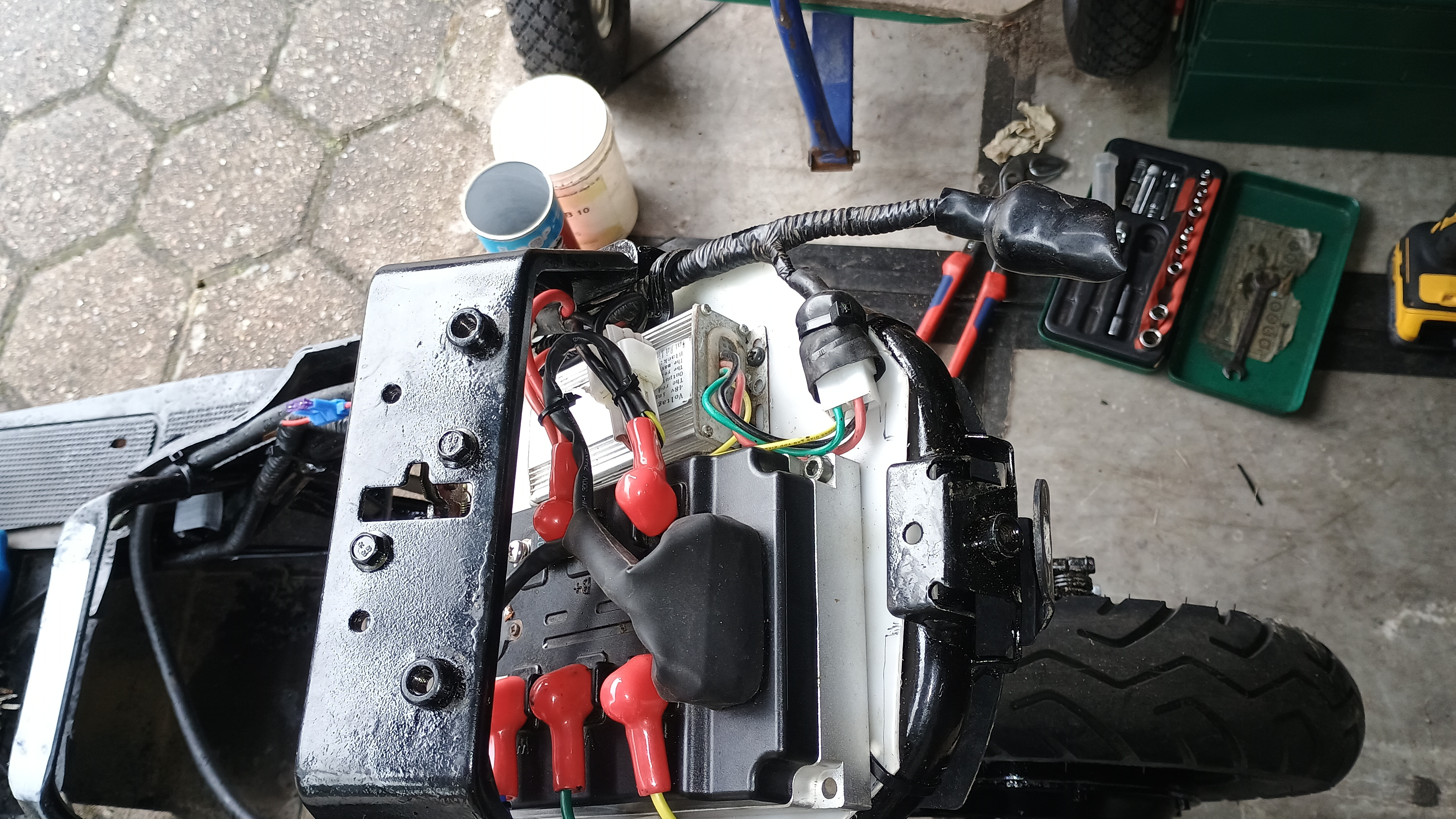

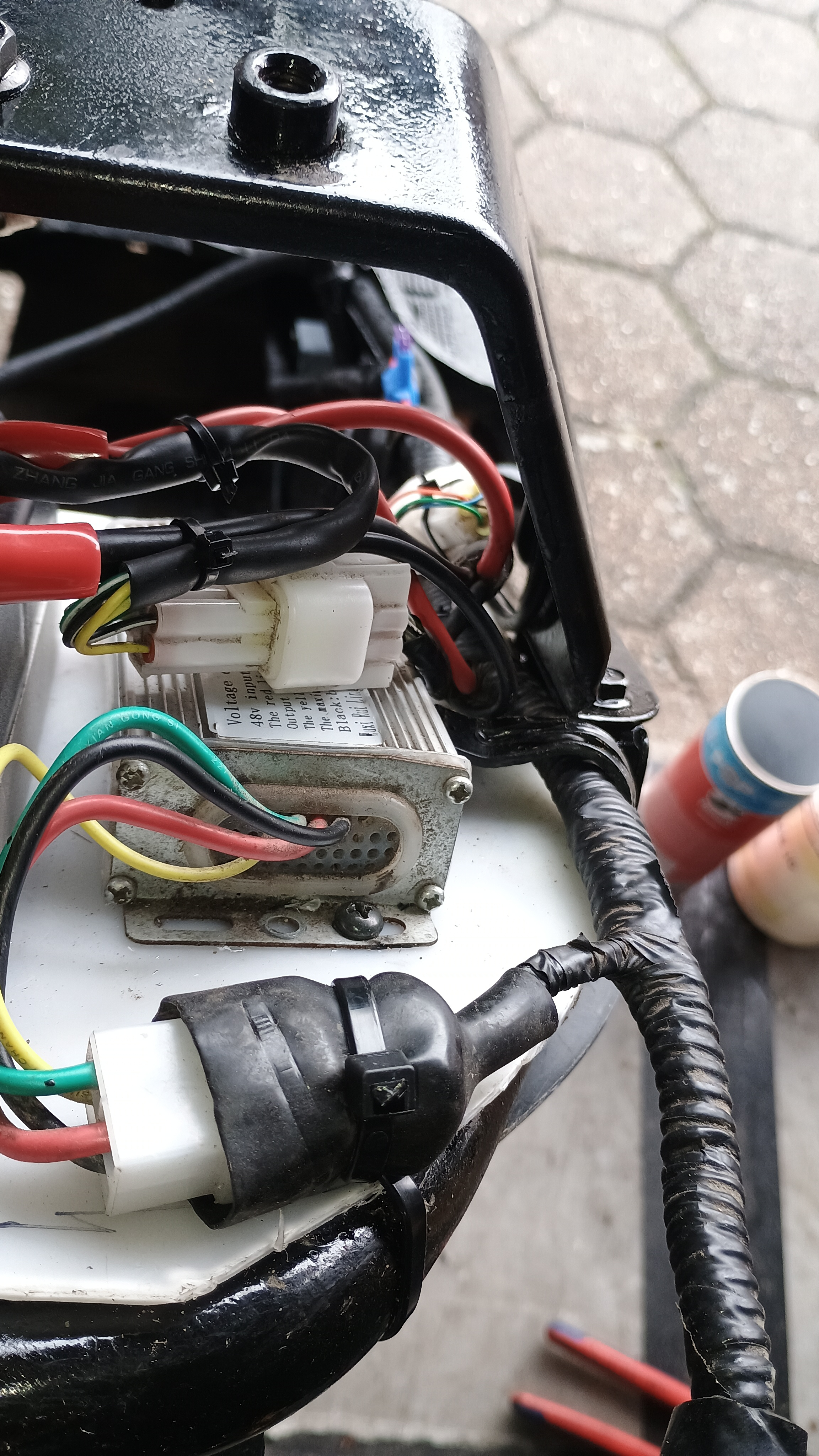

Oh, ich habe meinen Controller bei der Montage leicht versetzt, gut zu wissen daß da ein Code sein könnte. Vielleicht doch Hallsensoren umstecken? Der Stecker ist 2 Mal vorhanden.

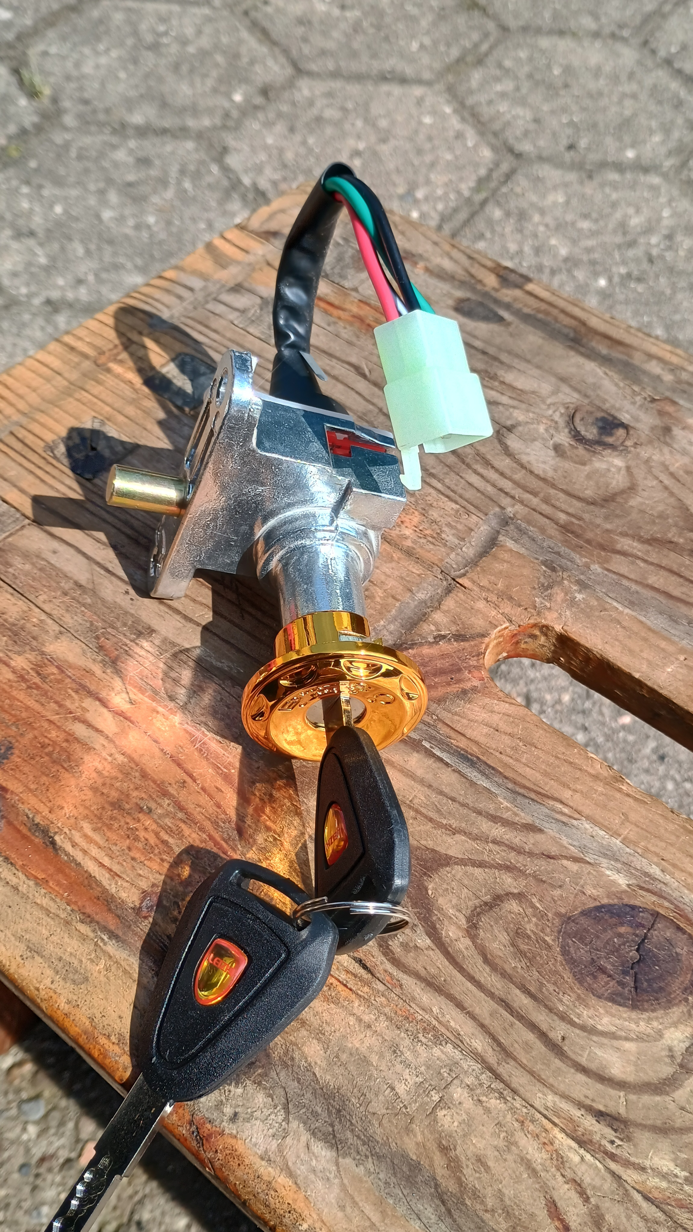

Die Kabel waren schon nicht schlecht verlegt, da gibt es schlimmer Kandidaten. Wenn alles sonst immer funktioniert, wird es wohl in dem Fall das Zündschloss sein.
