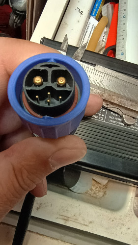

Ich steige hier mal quer ein, mir geht es um den Chogoristecker am UNU , es ist ja ein 2+4. Ich versuche ein 2tes Kabel zu legen und brauche daher noch einen oder auch 2 Stecker, bei Ali werde ich nicht ganz schlau.
M23 2+4
https://de.aliexpress.com/item/1005008612758577.html
M25 2+4
Ich habe das hier gerade auf AliExpress gefunden:
15,14€ | M25 2 + 4 Batterie Stecker Elektrische Lithium-Batterie Lade Port Adapter Fahrrad Teilen Männlich Mit 50 cm Linie energie Lagerung Kabel
https://a.aliexpress.com/_EyyPrm2
M23 2+4
M25 2+4

Hi Fasemann,Fasemann hat geschrieben: ↑Mi 16. Jul 2025, 23:04Ich steige hier mal quer ein, mir geht es um den Chogoristecker am UNU , es ist ja ein 2+4. Ich versuche ein 2tes Kabel zu legen und brauche daher noch einen oder auch 2 Stecker, bei Ali werde ich nicht ganz schlau.
M23 2+4
M25 2+4
ich habe mal weiter ge'googled und folgende Webseite gefunden:
- https://www.wellnowus.com/news/some-dif ... onnectors/
Die Unterschiede können sein: 1. Number of pins and configuration, 2. for the use of low or high-power tools/vehicles, 3. manufacturer’s design and material selection
" M23 connector: suitable for small electric vehicles, light electric vehicles or power tools, etc."
" M25 Connector: Suitable for medium and large electric vehicles, heavy-duty electric vehicles or applications requiring high power. "
Also sind M25 Chogori-stecker "robuster" und können mehr pins haben, daher die bessere wahl?
* und M25 wird wohl größer sein bzw. 25mm durchmesser haben.
** Gemessen am Stecker des Akkus ohne Kappe: 23mm
Zuletzt geändert von Philly am Di 22. Jul 2025, 14:36, insgesamt 5-mal geändert.

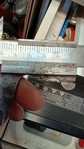

Ich guck mit bei Ali noch mal die Zeichnungen genauer an, ich habe ja den Innenring mit 18 mm gemessen.
Danke fürs Suchen.

Hab bei Ali einen Shop gefunden wo der Stecker als M23/25 verkauft wird.
M23 and M25 are similar in size, but different cables have different currents.
Also die Geometrie ist schon mal gleich.
