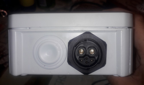

Ich habe mir nun je 2 Stecker und Buchsen kommen lassen.
Am Wochenende wird mein V-A-Meßmodul, das jetzt in ein Kabel eingesetzt ist, in ein anderes Gehäuse eingebaut, so daß ich alle 3 Ladegeräte messen kann.
Vom Ladegerät in das Gehäuse über das Meßmodul und dann in den Akku.

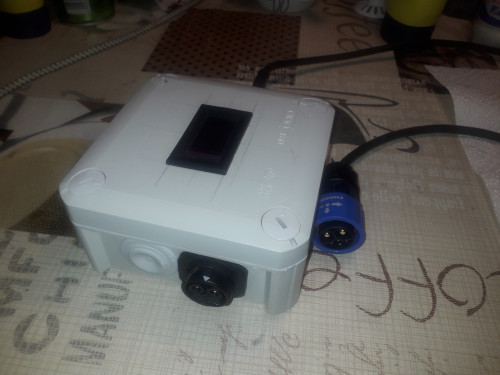

Mit dem Meßmodul konnte ich nun sehen, daß die neuen Ladegeräte ohne Lüfter im Vergleich zu dem alten mit Lüfter nicht nur langsamer laden, sondern den Ladevorgang auch früher beenden.
Das alte Ladegerät "bläst" anfangs 7 A in die Akkus und lädt bis 57.5 V, die neuen begnügen sich mit 5 A und stoppen bei 57.2 V.
Weniger Strom stört nicht so sehr, dann dauert das Laden halt etwas länger.
Aber daß die Akkus nicht richtig "voll" werden, finde ich nicht so toll.
Wenn ich das alte Ladegerät an einen angeblich vollen Akku anschließe, zeigt die Messung eben 57.2 V, aber noch geraume Zeit (je nach Akku) einen Ladestrom von 3 - 4 A, bis ebenfalls die 57.5 V erreicht sind.
Ich habe an keinem der Ladegeräte etwas verstellt, das einzige, was ich an dem alten gemacht habe, war damals den Lüfter zu tauschen.

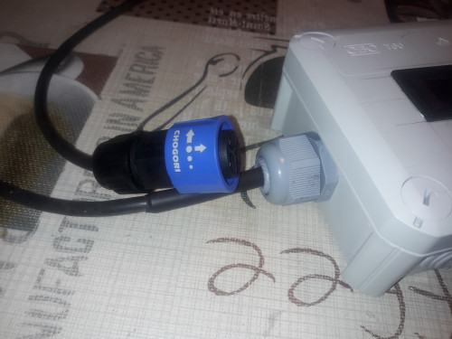

So sieht das aus.
Das Meßmodul ist bei Conrad unter der Nr. 1844706 zu haben, das Gehäuse ist eine Abzweigdose aus dem Baumarkt, die sind billiger als die Elektronikgehäuse von Conrad.
