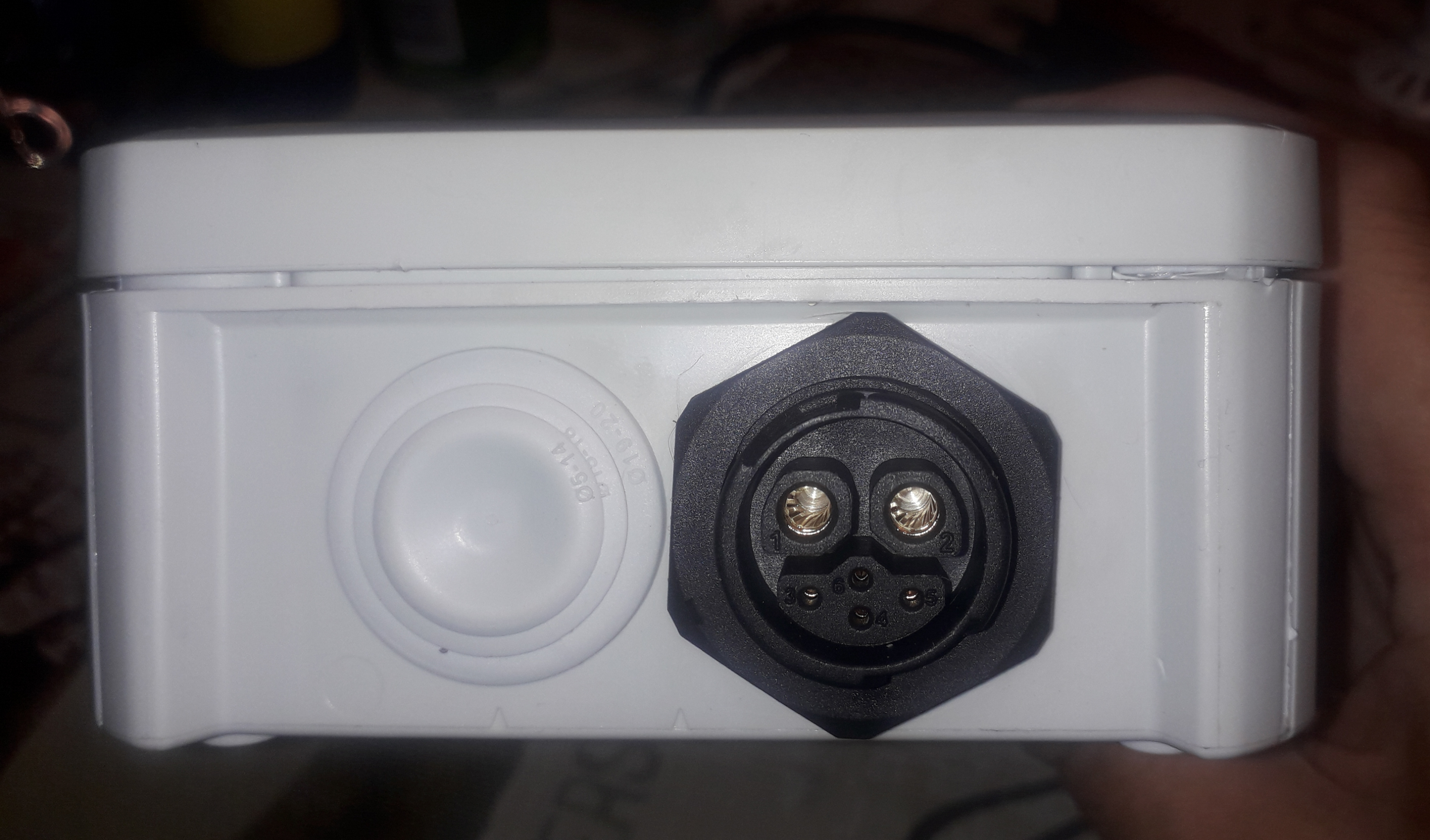

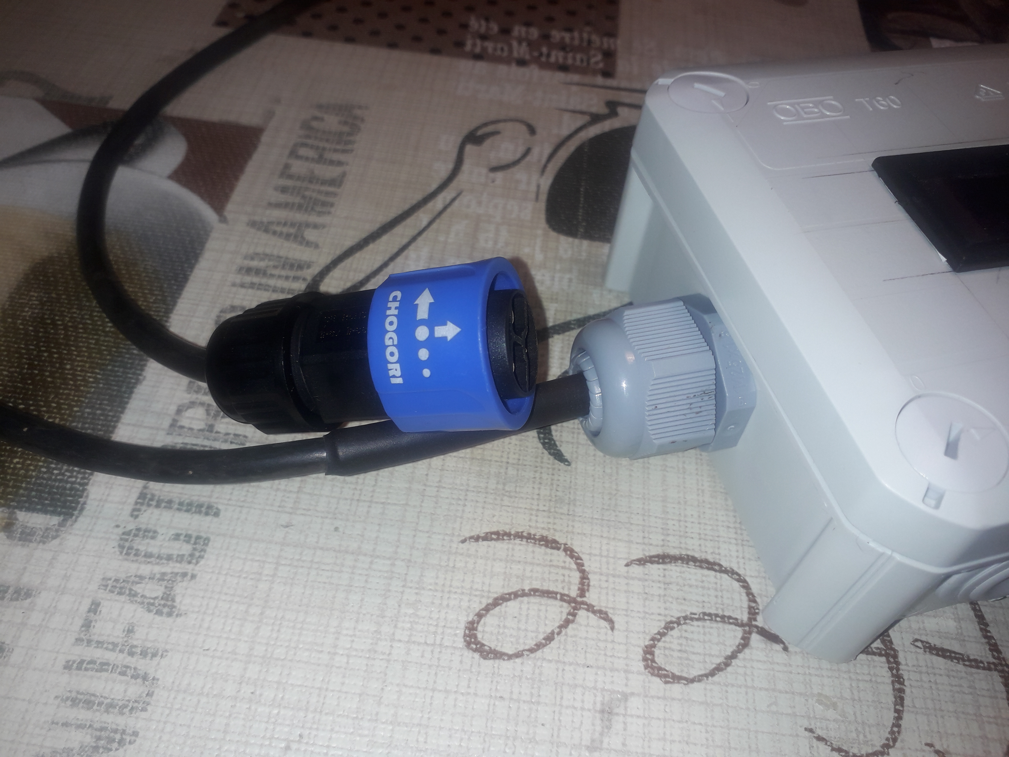

Ich habe mir nun je 2 Stecker und Buchsen kommen lassen.
Am Wochenende wird mein V-A-Meßmodul, das jetzt in ein Kabel eingesetzt ist, in ein anderes Gehäuse eingebaut, so daß ich alle 3 Ladegeräte messen kann.
Vom Ladegerät in das Gehäuse über das Meßmodul und dann in den Akku.

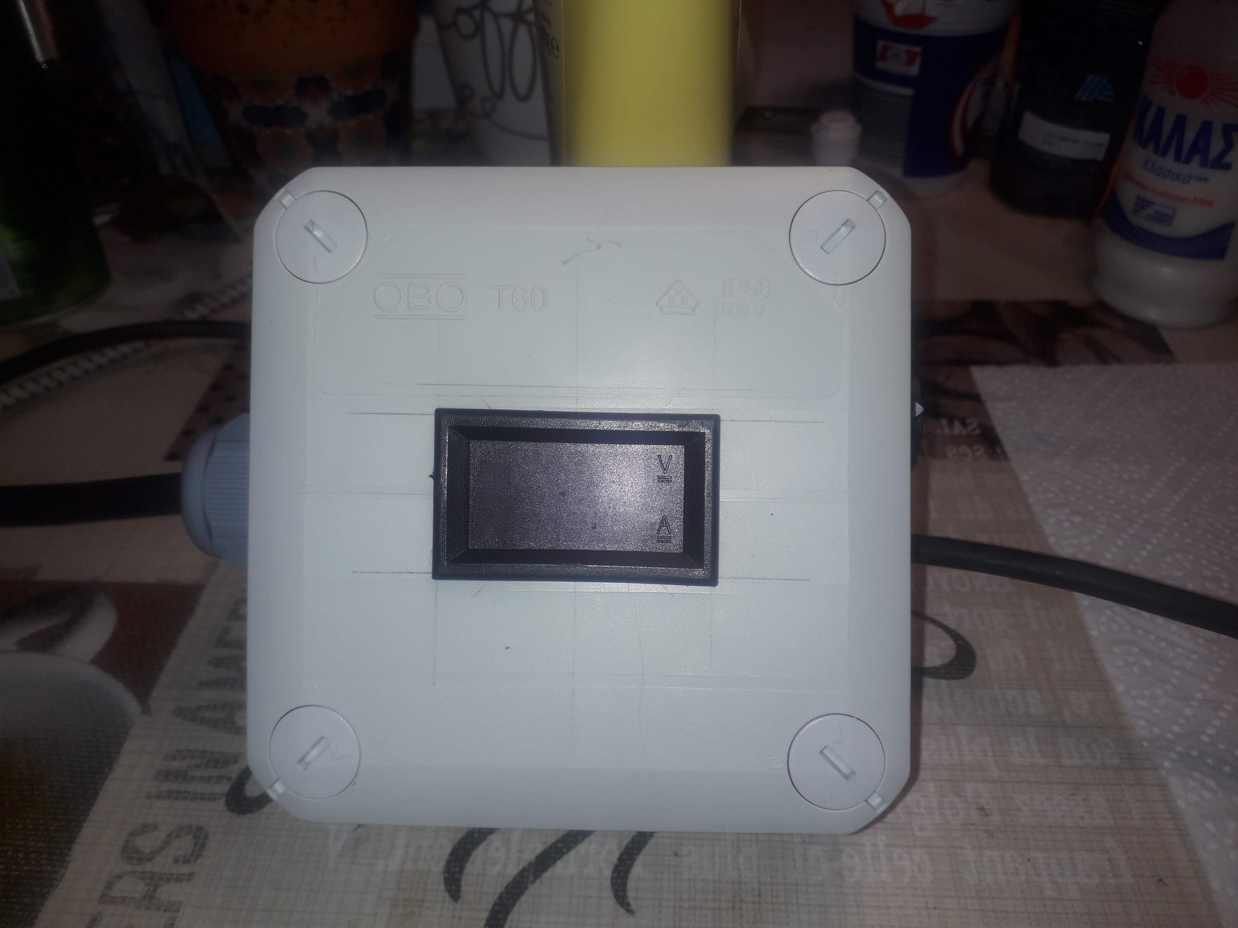

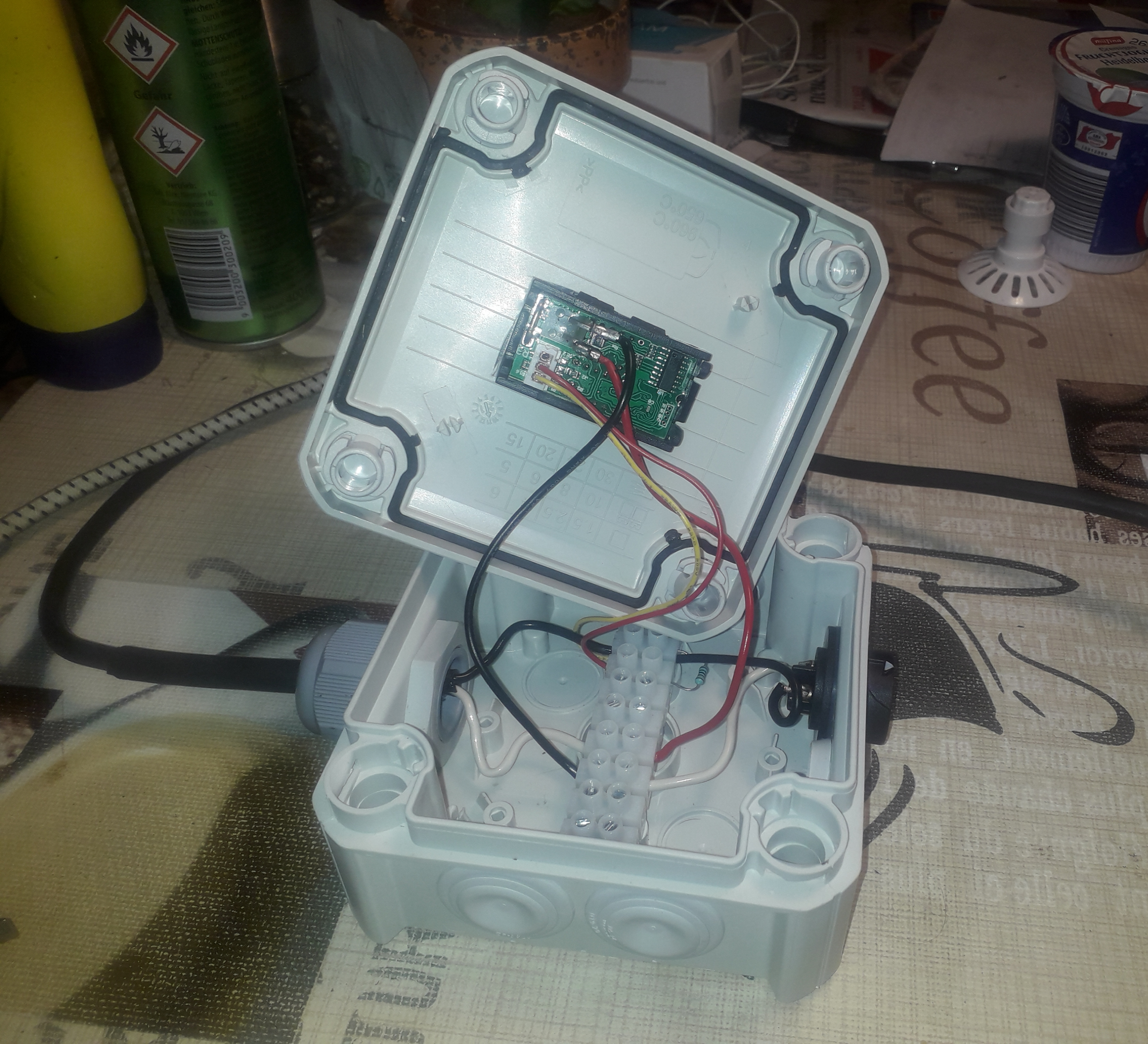

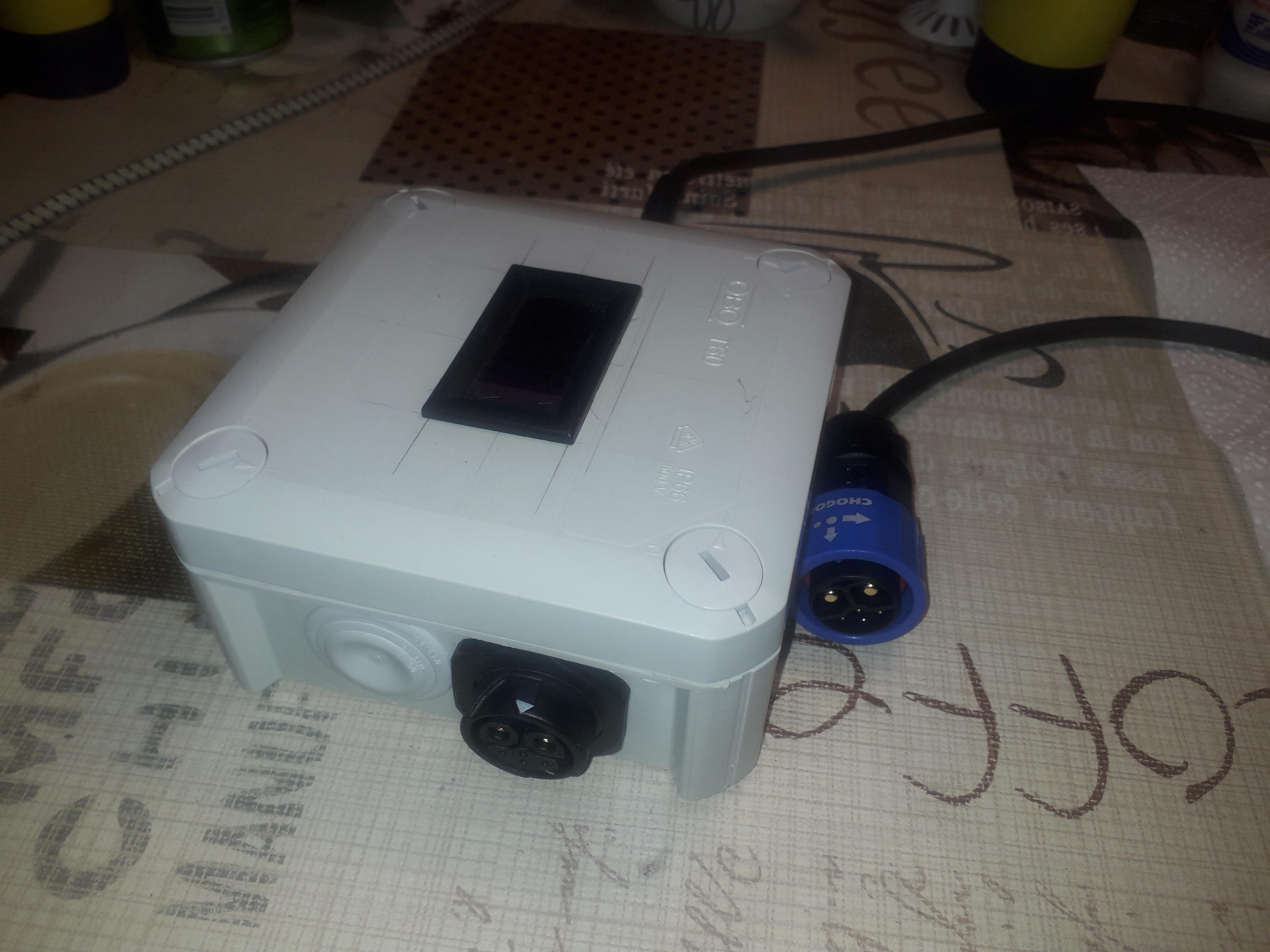

So sieht das aus.
Das Meßmodul ist bei Conrad unter der Nr. 1844706 zu haben, das Gehäuse ist eine Abzweigdose aus dem Baumarkt, die sind billiger als die Elektronikgehäuse von Conrad.
