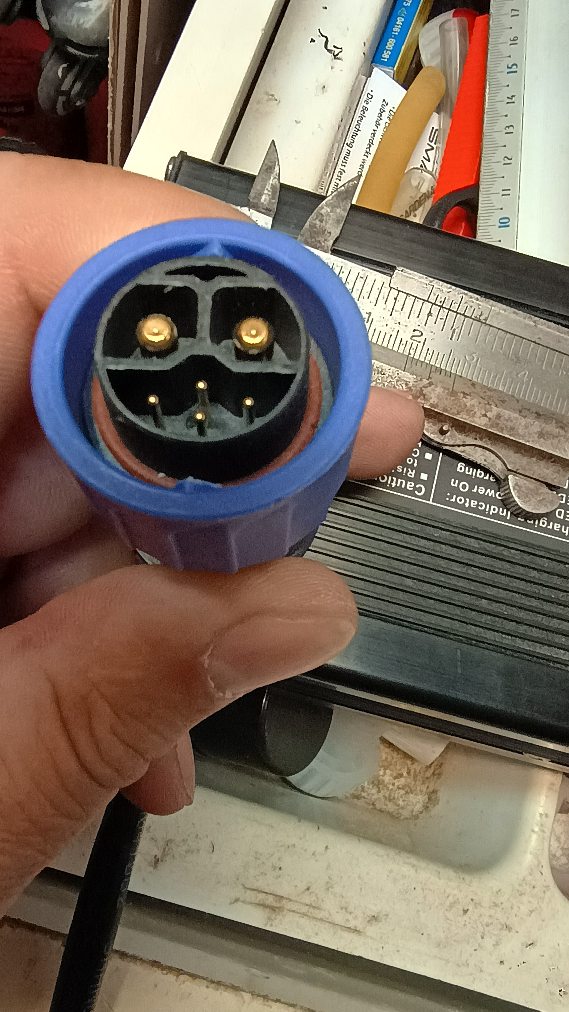

Ich habe ein regelbares LG von 5-62 V mit 5 A , da muss nur der passende Stecker dran. Das Thema M23 oder M25 konnte ich online klären, der Stecker ist gleich , aber die Pins sind am Anschluss für dickere Kabel.

Ich habe jetzt den Verkäufer nach Kabel mit Stecker in 1m und 1,50m angefragt, falls noch jemand was braucht.

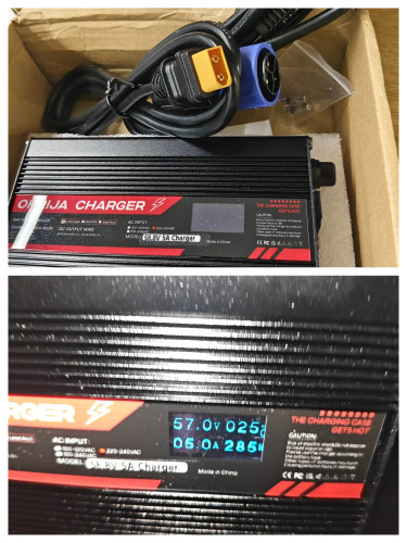

Habe folgendes bestellt. Vorher an Verkäufer gefragt ob er m25 2+4 Stecker hat. Er hat gesagt ja. Also einfach bestellen und an Verkäufer schreiben dass Sie diesen Stecker brauchen. Er wird bald Artikel aktualisieren und diesen Stecker auch hinzufügen

Ladegerät ist angekommen, funktioniert perfekt, m25 2+4 Stecker ist korrekt, zeigt auch im Led mit wie viel volt/A aufgeladen wird, Temperatur und watt
