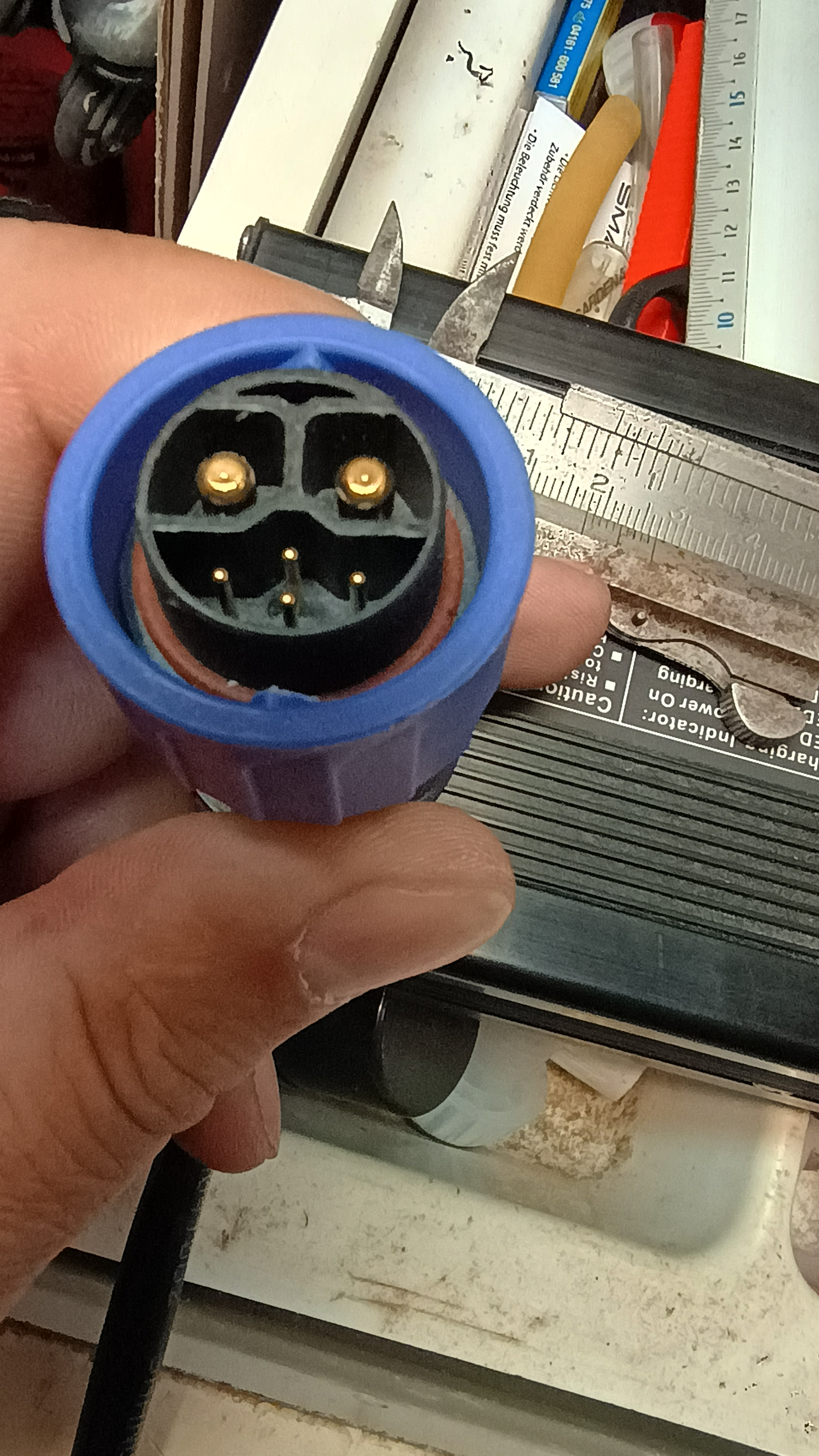

Ich habe ein regelbares LG von 5-62 V mit 5 A , da muss nur der passende Stecker dran. Das Thema M23 oder M25 konnte ich online klären, der Stecker ist gleich , aber die Pins sind am Anschluss für dickere Kabel.

Ich habe jetzt den Verkäufer nach Kabel mit Stecker in 1m und 1,50m angefragt, falls noch jemand was braucht.
Ich habe das hier gerade auf AliExpress gefunden:
15,05€ | M25 2 4 Batterie anschluss e-blike elektrische Lithium batterie Ladestecker Fahrrad teilen Stecker mit 50cm Leitung Energie speicher kabel
https://a.aliexpress.com/_EJEotWq
M25 2+4 und Kabel 1m oder 1,50m

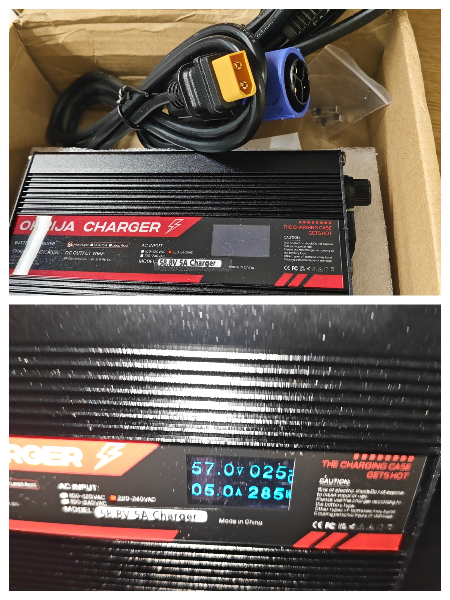

Habe folgendes bestellt. Vorher an Verkäufer gefragt ob er m25 2+4 Stecker hat. Er hat gesagt ja. Also einfach bestellen und an Verkäufer schreiben dass Sie diesen Stecker brauchen. Er wird bald Artikel aktualisieren und diesen Stecker auch hinzufügen
https://a.aliexpress.com/_mLwEOWd
unuwiener
- Beiträge: 105
- Registriert: Sa 10. Apr 2021, 00:57
- Roller: unu
- PLZ: 1020
Re: UNU Classic Ladegerät
Ladegerät ist angekommen, funktioniert perfekt, m25 2+4 Stecker ist korrekt, zeigt auch im Led mit wie viel volt/A aufgeladen wird, Temperatur und watt
