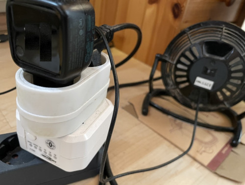

Ich hatte das selbe problem, bei mir lag es am ladegerät, nicht am akku.
Seitdem habe ich ein neues ladegerät, eine Timer-Steckdose und doppelstecker wo ein Lüfter mit an geht der auf das ladegerät gerichtet ist wenn ich meinen akku lade sodass das ladegerät nicht mehr so warm wird. Hilft dir jetzt nicht weiter aber evtl. für die zukunft.

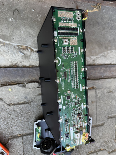

Julinho hat geschrieben: ↑Mo 23. Jun 2025, 17:54Hallo Gisela,
wenn du das Ladegerät ausschließen kannst, dann hat der Akku wirklich ein Problem.
Falls du keine Werkstatt in der Nähe findest, kann ich dir anbieten, mir den Akku mal anzusehen.
Du kannst den Akku verschicken, er ist ja nicht defekt sondern lädt nicht mehr.
