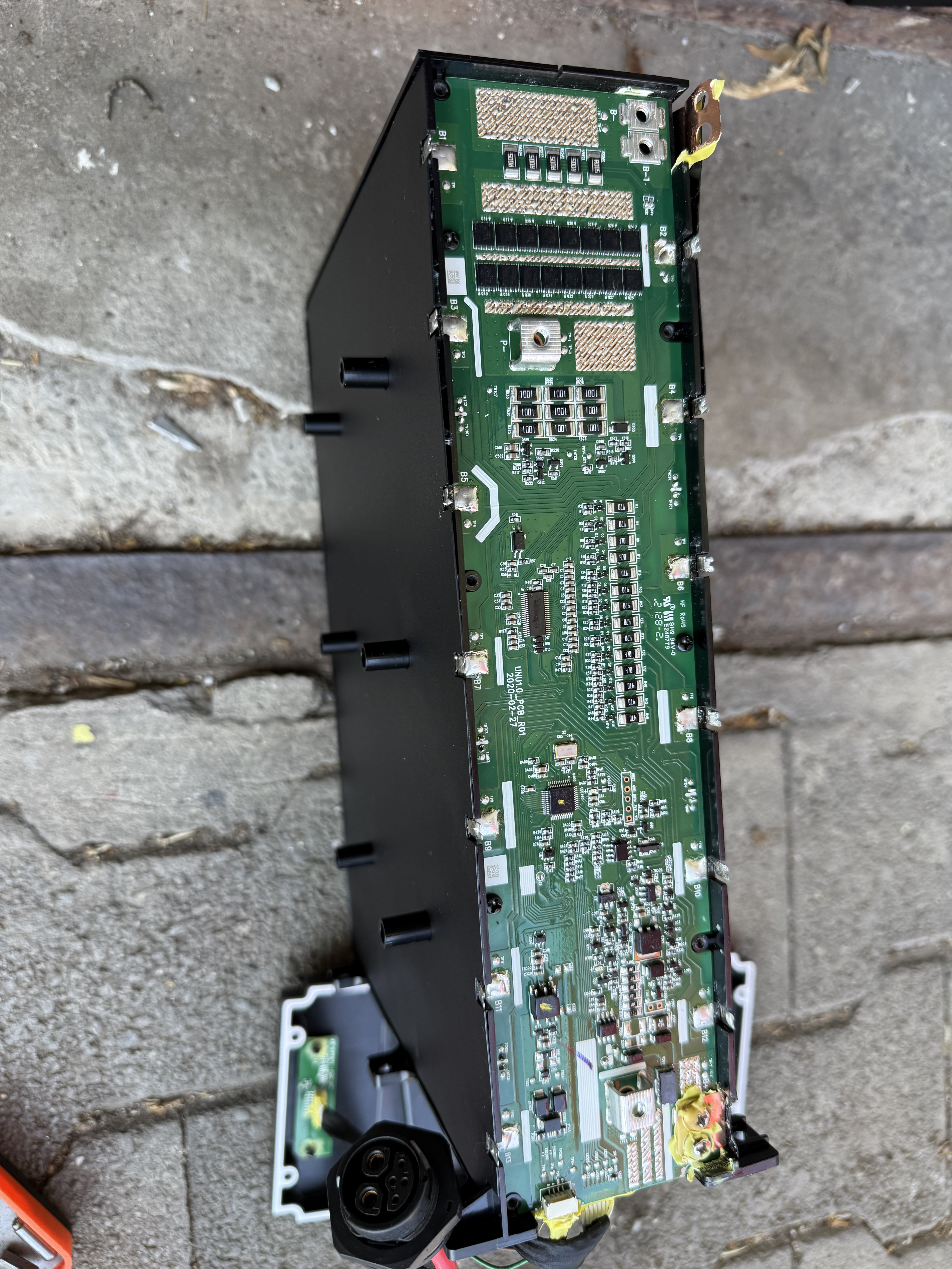

Julinho hat geschrieben: Mo 23. Jun 2025, 17:54 Hallo Gisela,
wenn du das Ladegerät ausschließen kannst, dann hat der Akku wirklich ein Problem.
Falls du keine Werkstatt in der Nähe findest, kann ich dir anbieten, mir den Akku mal anzusehen.
Du kannst den Akku verschicken, er ist ja nicht defekt sondern lädt nicht mehr.
vielleicht hast du so eine Platine von einer defekten Batterie?
