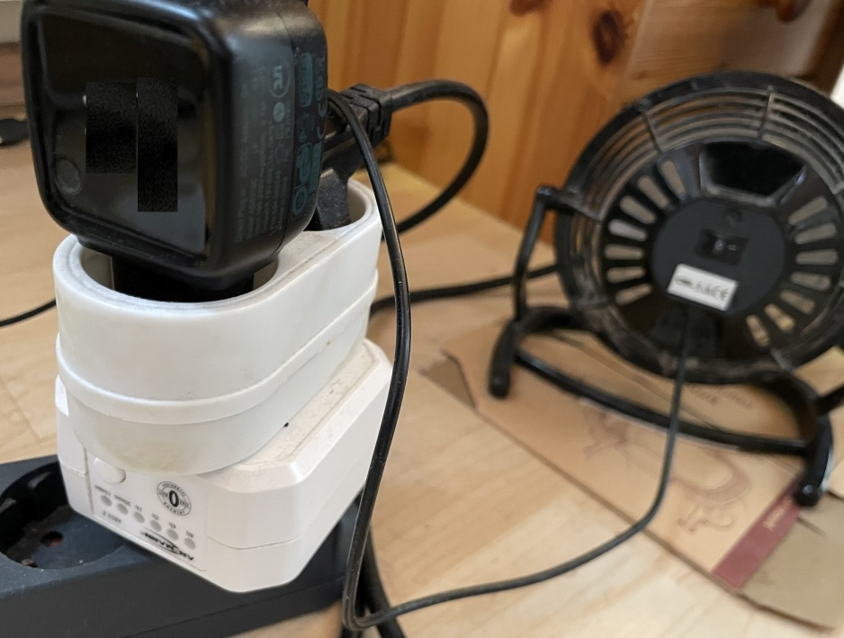

Ich hatte das selbe problem, bei mir lag es am ladegerät, nicht am akku.
Seitdem habe ich ein neues ladegerät, eine Timer-Steckdose und doppelstecker wo ein Lüfter mit an geht der auf das ladegerät gerichtet ist wenn ich meinen akku lade sodass das ladegerät nicht mehr so warm wird. Hilft dir jetzt nicht weiter aber evtl. für die zukunft.
