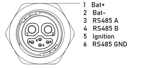

würde hier gernee nochmal andocken. Habe einen UNU Classic Akku hier stehen, welcher aus seinem Anschluss nur noch 0,35 Volt ausspuckt. Kontakte wurden geprüft und sind i.o. Habe den Akku auch geöffnet und direkt das Messgerät an die Pole gehängt. Hänge ich das Ladegerät dran, startet dieses den Ladevorgang nicht. Beim Messen der Kontakte während der Ladung, zeigen diese eine bespannung mit 59V an. Drücke ich während des "ladens" die Prüftaste des Akkus, zeigt diese mir "voll" an - also alle LEDs leuchten. Akku/Roller hat lange Standzeit und keine weitere Fehlerbeschreibung möglich.
Tipps? Wie kann ich den Akku weiter durchprüfen? Akkuservice gibts hier keinen mir bekannten in HH zum wiederbeleben.

Dass der Akku keine Spannung zeigt ist normal, dazu musst du Pin1 mit 5 brücken, um den Akku zu aktivieren.
Hast du mal die Resettaste auf dem BMS gedrückt?

Nicht drücken , sondern PIN 1 mit 5 brücken, siehe Bild oben.

Hallo Conny, ich weiß schon, was gemeint ist. Habe ich erfolglos gebrückt.
Unter seinem Bild fragte Julinho aber, ob ich die Reset Taste auf dem BMS schon gedrückt habe.
Kann mir eventuell jemand sagen, wie genau ich die Zellen(blöcke) durchmesse?

die einzelnen Zellenblöcke kannst Du gar nicht über den Steckerausgang messen- da liegt nur Gesamtspannung des Akkus an. Um einzelne Bänke zu messen hat das BMS entweder BT mit dementsprechender Software/App und wenn nicht: Akku aufmachen und an der breiten BMS Steckerleiste messen.
